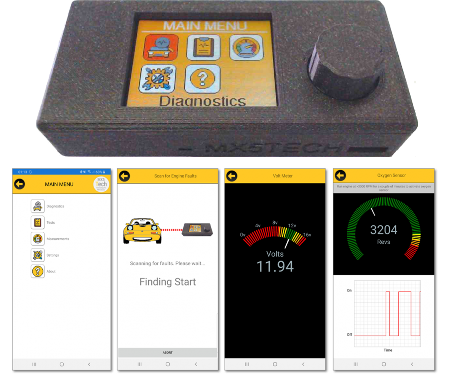

Bon... la hotline me dit que quand je connecte le bousin sur la prise diag ça met le moteur en mode diag et que ça peut affecter, à froid, le régime moteur.
Ils me demandent de refaire le test moteur chaud pour voir ...
A suivre

Bon ben à chaud c'est tout pareil :cry
Je suis le seul à avoir ce problème sur NB ?

Je viens d'en commander une!
Personne n'a réussi à trouver le problème sur ma caisse... (perte de patate, mauvais mélange)
En espérant qu'un coup de valise détecte les problèmes!! :cyp:
>>> http://mx5tech.co.uk/diagnostic.aspx

Elle a pas mal évolué depuis ma version. Il ne me semble pas que j'ai l'écran couleur et tout l'interface graphique a été revu en plus convivial.
Bonne courage

C'est surtout utile pour les NA. 3 test ne sont pas valables pour les NB
test de commutateur
test de ventilateur
capteur d'oxygéne

Ah merde...Je percute un peu tard mais j'avais pas capté que pour la sonde Lambda ça marchait pas sur NB. C'est dommage parce que c'est souvent une source d'ennui....

Bon, j'ai trouvé une prise diag d'occasion que j'ai recâblé. Maintenant je dois régler le ralenti et l'avance. Quelqu'un peux me dire si on peux le faire avec l'aide du MX5Tech pour l'avance ? J'ai commandé une lampe stroboscopique mais je ne l'ai pas encore.
Pas besoin pour l'avance, ça se fait à la lampe strombo, en tournant légèrement le CAS

Si ! Il faut mettre l'ECU en mode test avant de régler le CAS avec la lampe strobo. Il suffit se shunter deux bornes sur la prise OBD (TEN et GND) . Je pense que cet outil sait le faire mais à vérifier.

C'est là que j'ai un doute, j'ai regardé la notice hier soir mais c'était pas trés clair pour moi.

Je viens de regarder le site, il ne me semble pas que ça propose le mode test :tantpis: Envoie un mail et demande pour être sûr. Au pire, c'est vraiment rien à faire, un trombone fait l'affaire.
