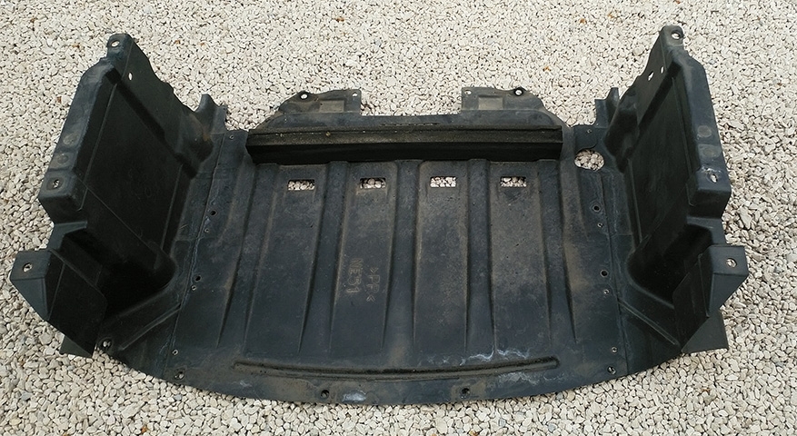

Il faut commencer par relevé la Mimix afin de pouvoir passer dessous.
Donc retirer le font plat en plastique qui se trouve sous la voiture derrière le pare-choc.
Une fois sur chandelle retirer les roues.
Il y a pas mal de vis et clips qui le maintiennent mais ça ce fait bien.

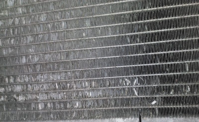

Une fois déposé on peut nettoyer le radiateur de refroidissement qui se trouvait derrière.
Je prend une brosse douce pour retirer la poussière agglomérée dessus, et la surprise a certain endroit les lamelles alu se casse et se détachent comme oxydée.
Pensez vous que cela veut dire que le radiateur risque de lâcher et qu'il faudrait profiter pour le changer ou cela ne risque rien ?
Les ailettes participent au refroidissement mais pas à l'étanchéité du circuit de refroidissement, donc tant qu'il reste suffisamment d’ailettes et que le refroidissement est correct, pas la peine de remplacer le radiateur ;)
Ça je le sais bien, ce que je voulais dire c'est que c'est peut être le début d'une corrosion qui a peut etre fragilisé tout le radiateur...

Ben il faut redémonter le fond plat, effectuer les branchements, remonter le fond et les roues il faut environ 1h30.
Ensuite le trajet pour aller au professionnel + attente éventuelle, on rajoute encore 1h00.
Ce qui fait a la louche 2h30 circuit ouvert.
C'est toujours mieux que plusieurs jours.
