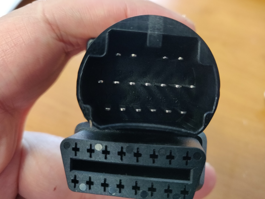

Le fameux adaptateur....
Misho stp les injecteurs d'origine c'est bien du 265 cc?
