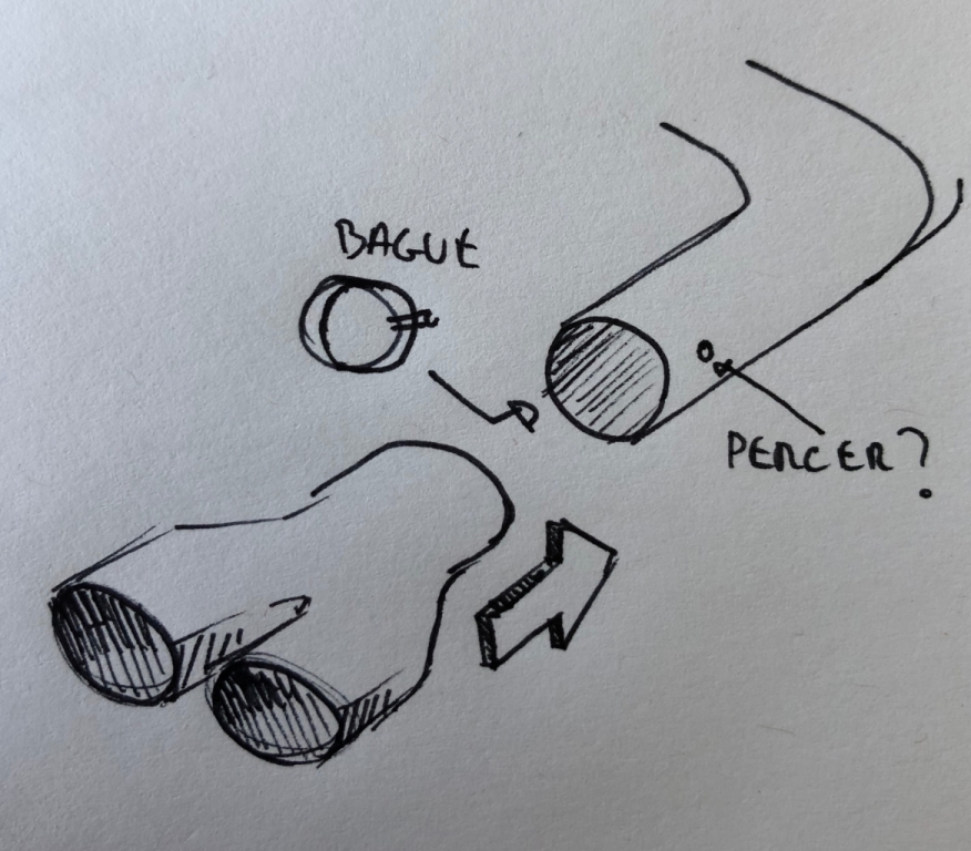

L'approche semble bonne, j'ai la chance de travailler dans une entreprise qui possède des machines 3D, découpe laser et meme usinage CNC, alors je vais me faire plaisir !
Du coup l'idée serait de faire quelquechose dans cet esprit.

minicos a écrit :
Ça ressemble quand même à un écoulement turbulent après le coude de sortie.
La turbulence disparait à une longueur de 6 fois le diamètre du tube après le coude, je comprends que ça ne soit pas possible ici :D (déjà à 3 ou 4 fois le diamètre ça doit s'arranger un peu)
Du coup vous avez :
- la turbulence du coude vue plus haut
- plus la détente des gaz par augmentation du diamètre de sortie du tail pipe
- plus la nouvelle turbulence due à la séparation en deux sorties alors que le flux est encore perturbé
Déjà je ferais les essais suivants :
- sans le tail pipe, pour voir qui l'emporte entre le problème du coude et celui lié à la position, la forme et l'augmentation de diamètre du tail pipe. Si pas de drone, alors c'est que tout est lié au tail pipe.
- avec le tail pipe mais reculé au max (si possible), ça doit changer la donne si le cône intérieur du tail pipe qu'on voit sur la photo de lachutaie fait son office, sans avoir à mettre la bague.
- ou au contraire avec le tail pipe enfoncé au max pour réduire l'impact de sa longueur
- et si changement entre les positions rentrées et sortie du tail pipe, alors il doit y avoir une position idéale.
Si rien ne va, effectivement une bague peut changer l'histoire, mais sa longueur et sa forme (trompette) doivent aussi jouer.

Démarche plutôt précise, merci!
J'ai essayé sans le tail pipe, le drone est largement diminué entre 1500/2000 mais a migré plus haut.
Une solution qu'un collègue ingénieur a proposé était de mettre en extérieur du tube des bagues de silicone espacées, histoire de ne pas changer la thermique du pot mais de diminuer les vibrations.
Le problème est que le tail pipe est assez compliqué à mettre, il y a très peu de tolerance entre les deux tubes, il se peut qu'il ai été mal enfoncé auparavant.

J'avoue que l'idée de ne rien percer dans le pot m'arrange, je ferais des tests ces prochains jours

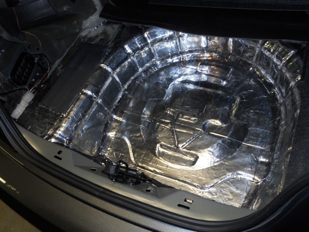

Messieurs, je pense avoir trouvé une vraie solution. Et ce, tout a fait par hasard.
Hier soir je démontais les tapis et garnitures de coffre afin de les nettoyer, et une fois ma Miata vidée de ces superflus, j'ai malencontreusement fais tombé mon téléphone dans le coffre, et s'en est suivi un "Booooooooooooooooom" qui résonna dans tout mon garage. J'ai donc décidé de la tester sans garnitures de coffre pour voir si cela faisait une difference, et oui, l'effet drone était beaucoup plus présent.
Tout ca pour dire que le coffre fait caisse de résonance sous certaines fréquences.
La prochaine étape est d'acheter "mousses autocollante" et de tapisser le coffre pour réduire les vibrations.
Probablement tester aussi de coller des panneaux de caoutchouc la ou l'espace me le permettra.
Je vous tiendrais au courant de l'évolution de cette modification. Si elle est réellement efficace j'en ferais probablement un topic dédié.

Et une approche intermédiaire comme mettre de l'isolant sur le pot ?
En effet, en plus d'isoler phonétiquement, cela va ajouter une de la masse (surement moins que dans le coffre) et va ainsi modifier la fréquence de résonance de ce dernier.
Fréquence de résonance plus basse = régime moteur plus bas, donc moins dans une utilisation d'une essence athmos.
Aprés peut être que cela ne fonctionne pas ...
Edit : solution assez similaire d'isolation (même si la masse ne rentre pas) https://www.boxster-cayman.com/t28131-u ... de-marcher

C'est également une solution que j'ai envisagée, mais ce n'est pas forcément la meilleure pour diverses raisons, comme l'évacuation de la chaleur, retenue d'humidité,...
Et surtout que si le drone provient de la résonance du compartiment moteur, il continuera de vibrer malgré l'isolation de l'échappement.
Quelque chose de similaire devrait suffire, sans que ce soit ni trop lourd ni trop "invasif".
