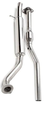

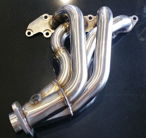

Collecteur GOODWIN RACING POWER MAX 1.8 STAINLESS "spécialement développé pour le 2.5"
Goodwin Racing Roadstersport Highflow Catted Mid Pipe "spécialement développé pour le 2.5"

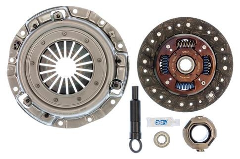

Embrayage EXEDY stage 2

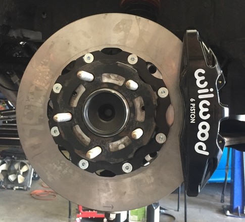

Et peux être si ça passe dans mon budget le kit gros frein de chez Good Win Racing 4 pistons wilwood, bol alu. Et aussi les aérations de capot de chez singular motorsports.
