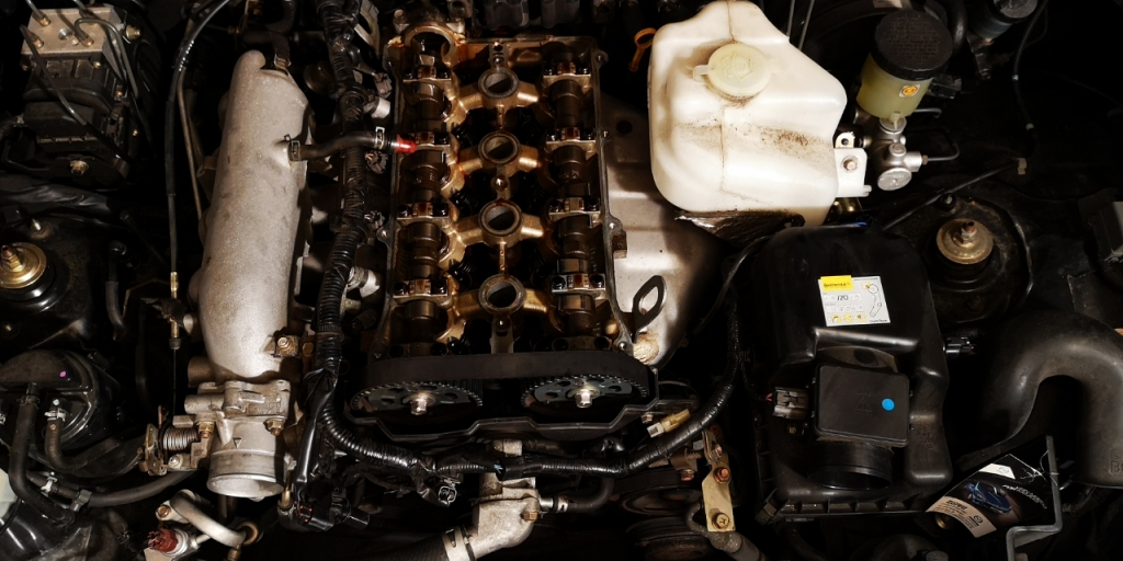

Bon, c'est parti, je me suis lancé dans l'operation sauvetage de ma mimix. Je débute, mais avec le manuel atelier téléchargé, ca ne pose pas trop de difficulté pour le moment.
1ere étape : démontage du capot des arbres à came. l'eau du radiateur ne semble pas avoir de traces d'huile. je croise les doigts pour la suite.
