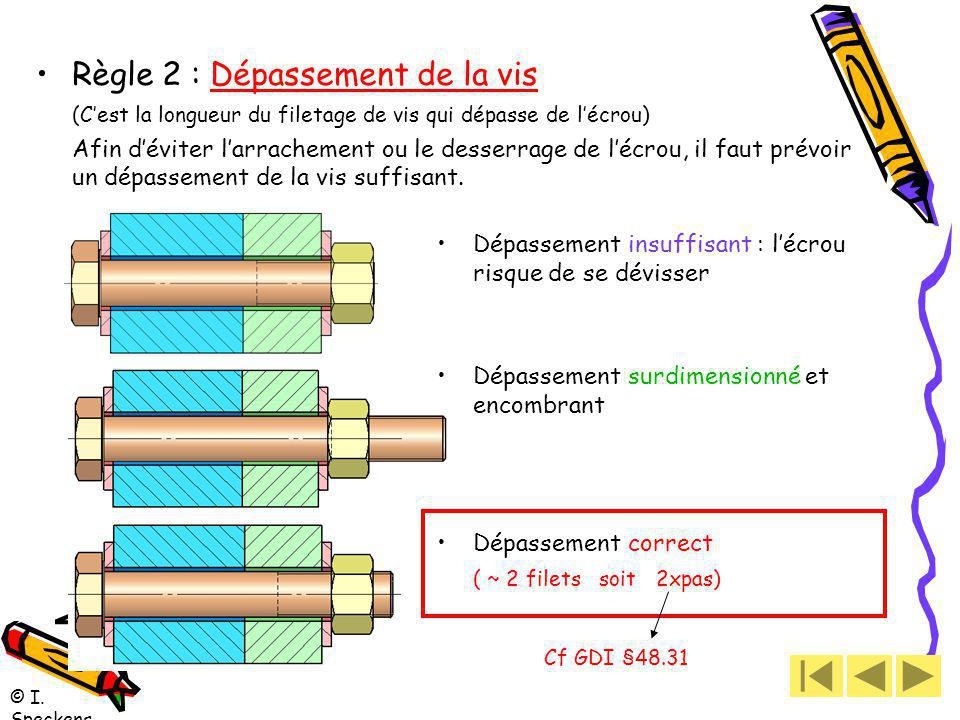

Il me semble que c'est 3,5 filet normalement.
Donc la totalité de l'écrou doit être comblé.

Le minimum pour ne pas tout bousiller au serrage c'est 2 filets.

Ce qui est sur, c'est que avec le brake stopper je vais avoir pas bcp plus que 2 filets pris par l'écrou.

En armurerie on ne sait pas toujours avoir plus de 2 filets.
Quand tu dois fixer des platines qui font 2mm d'épaisseur sur une bascule avec une vis M3, bha t'a pas grand chose :aie:
