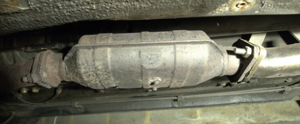

Je relance le sujet :hello:
Je cherche un catalyseur pour ma Miata (1991, US).
J'ai trouvé 5 possibilités :

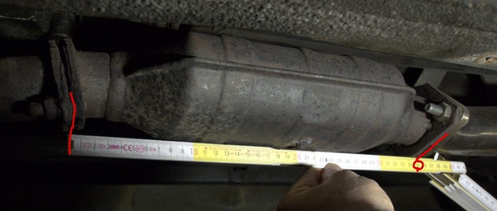

J'ajoute que contrairement à ce que je pensais, mon catalyseur fait 350mm et non 370 :
Or ici : https://www.ilmotorsport.de/en/catalyti ... -5620/2572 on parle bien de 370mm.
On n'est pas à 2 cm près ou bien il y aurait eu des modèles différents entres US et EU ?
Edit : en fait plein de gens se sont déjà posé la même question et on n'est pas à 2 cm près / ça dépend de là où on mesure.
