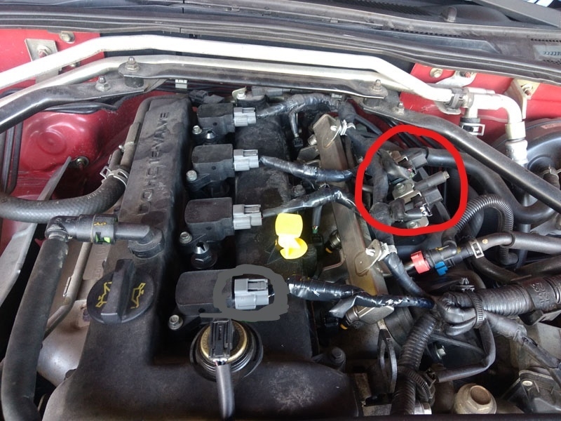

Hello,
A part un défaut de sonde lambda, l'OBD ne te remonte pas d'autres erreurs?
Moi j'avais eu un souci sur une de ces sondes/contacteur, je sais plus à quoi elles servent mais peut-être intéressant à creuser:
Understeer scare driver but Oversteer scare passenger.
NC 2006 1.8 Élégance clim
ND 2016 2.0 Pack Sport Karaï
Message Publié : Jeu 17 Sep 2020, 16:50
Inscription : Mar 9 Fév 2016, 19:58
Message(s) : 395
Localisation : Houilles 78 (11/34/66)
Voila j'ai retrouvé, solénoïde d'admission, moins de 10€/p en cherchant bien.
J'avais une erreur OBD générique qui remontait à ça, j'ai mis du temps à trouver j'avoue.
https://www.amazon.fr/Sol%C3%A9no%C3%AF ... id&sr=8-52
