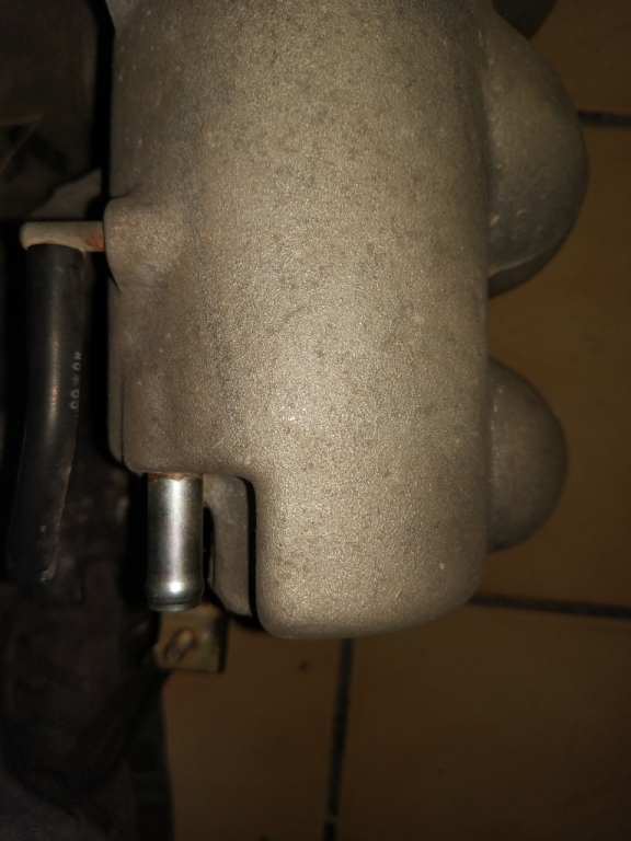

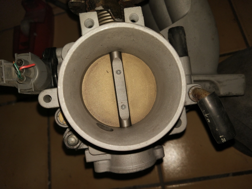

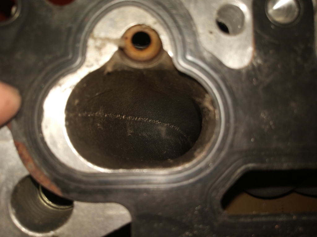

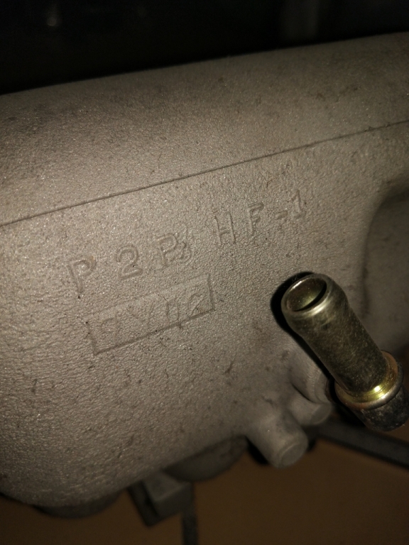

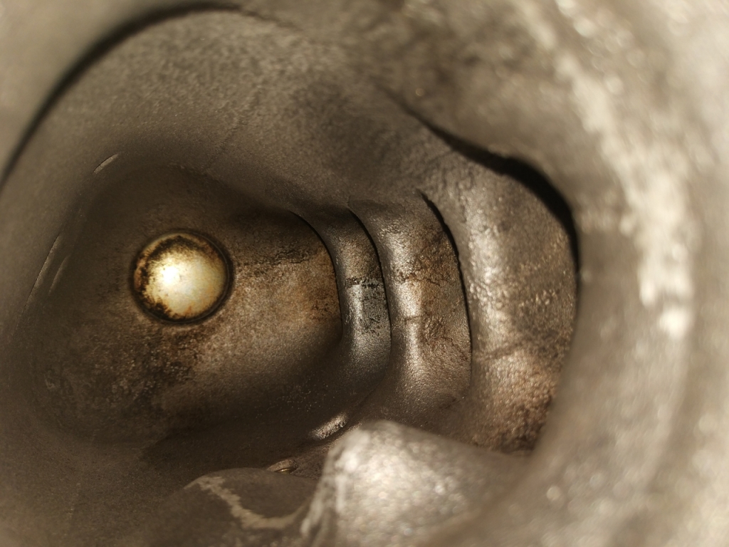

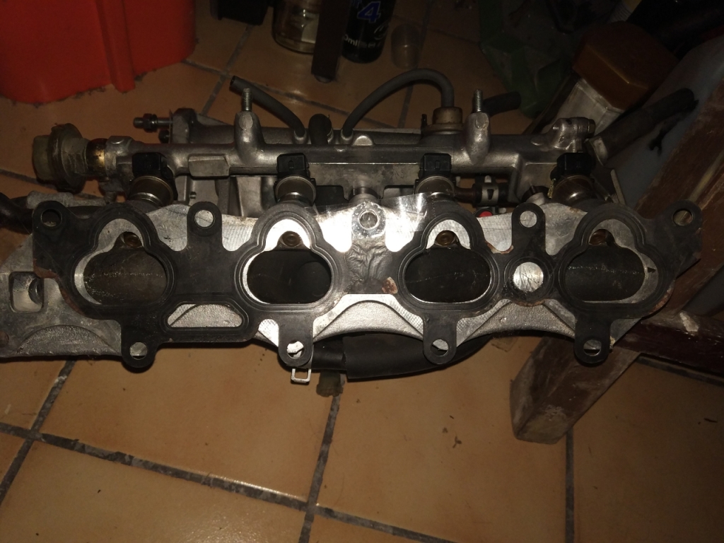

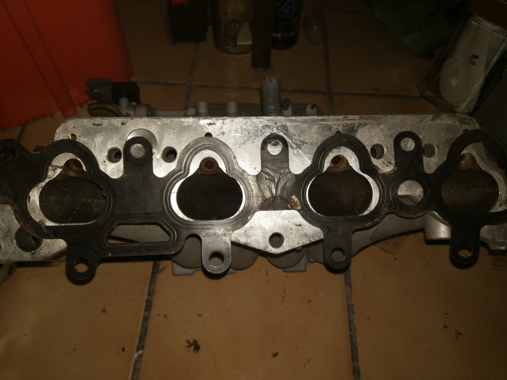

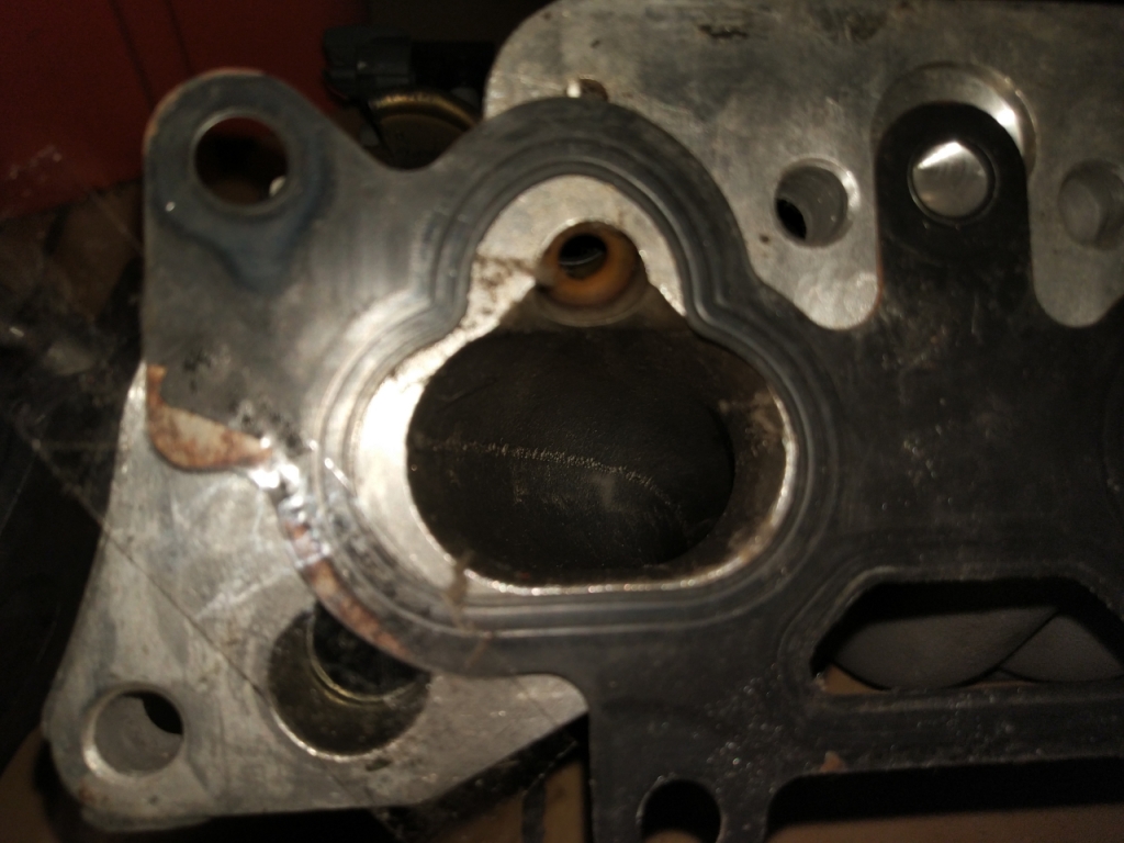

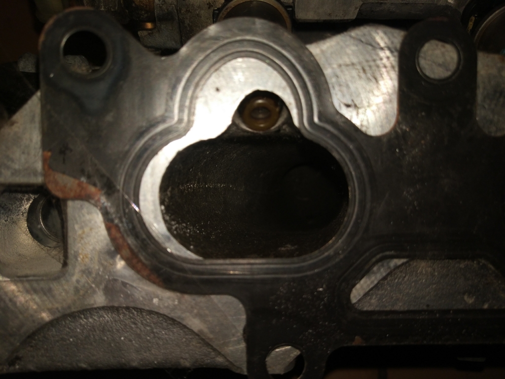

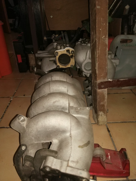

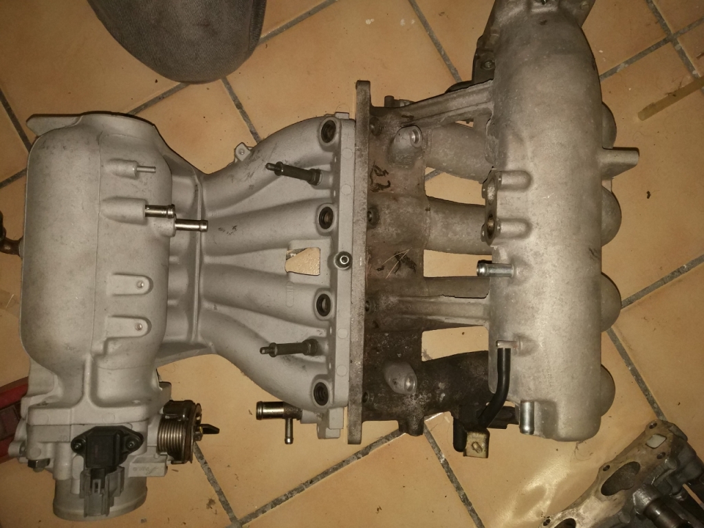

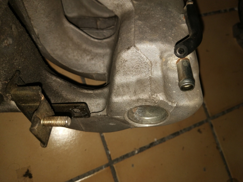

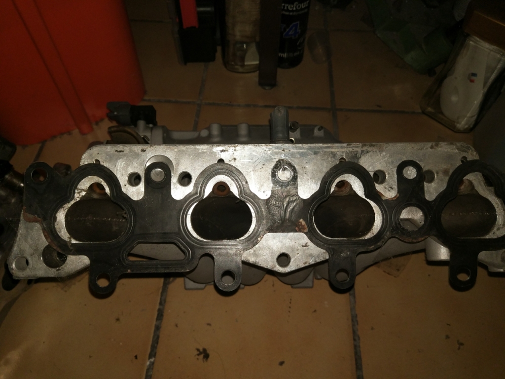

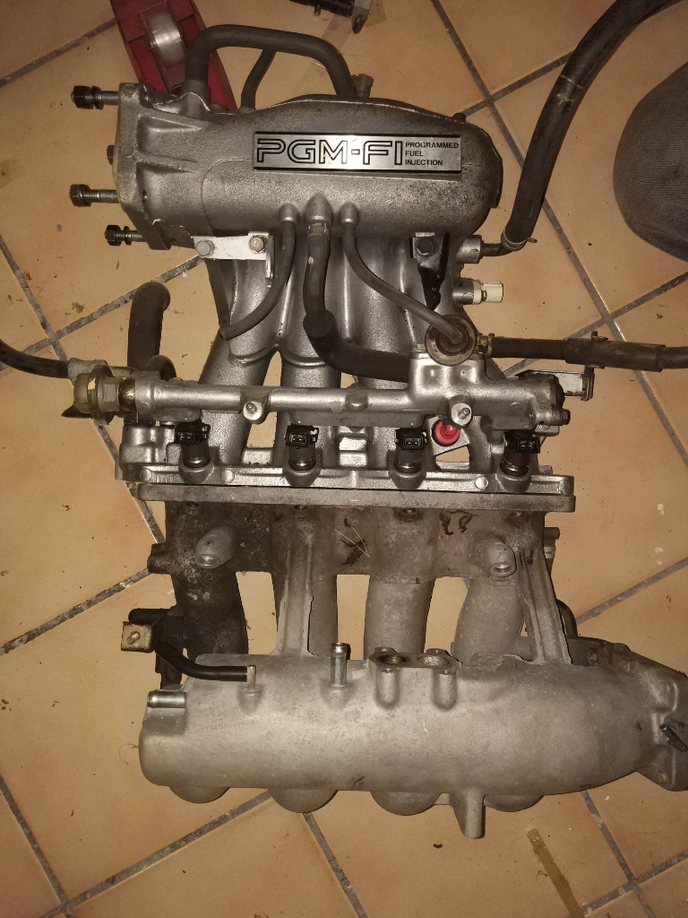

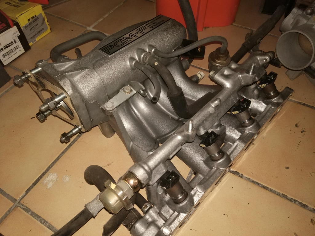

comparo plenum Mazda B6ZE (1.6 115) et Honda D16A9 "PM7" (CRX 1.6 i16 130 poney) et Honda D16Zx "P2P" :geek:
Pas loin mais pas PNP ou simple reperçage. :tantpis:
Sections conduit B6ZE/D16A9 sensiblement similaires
Volume plus important et meilleur transition volume/conduit sur les honda.
Question sur la respiration cylindre 4 et faible volume chez Mazda B6ZE
Encombrement hors tout plenum sensiblement équivalent B6ZE/D16a9

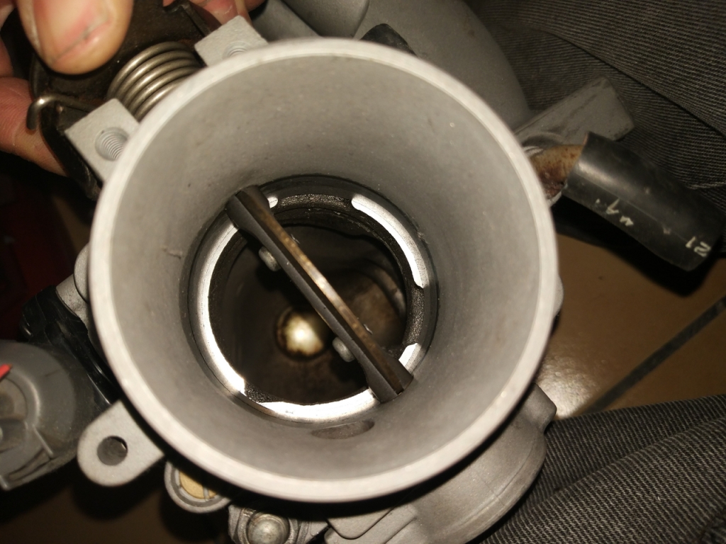

Sont chouettes les papillons Honda (Ø60mm présenté, Ø62mm dispo sur type R, axe aminci)

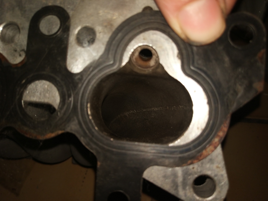

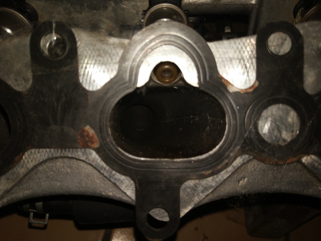

Joint B6Ze sur PM7
Joint B6ZE sur P2P
Plenum D16Zx type P2P
Plenum D16A9 type PM7
Volume intérieur PM7
Volume intérieur P2P

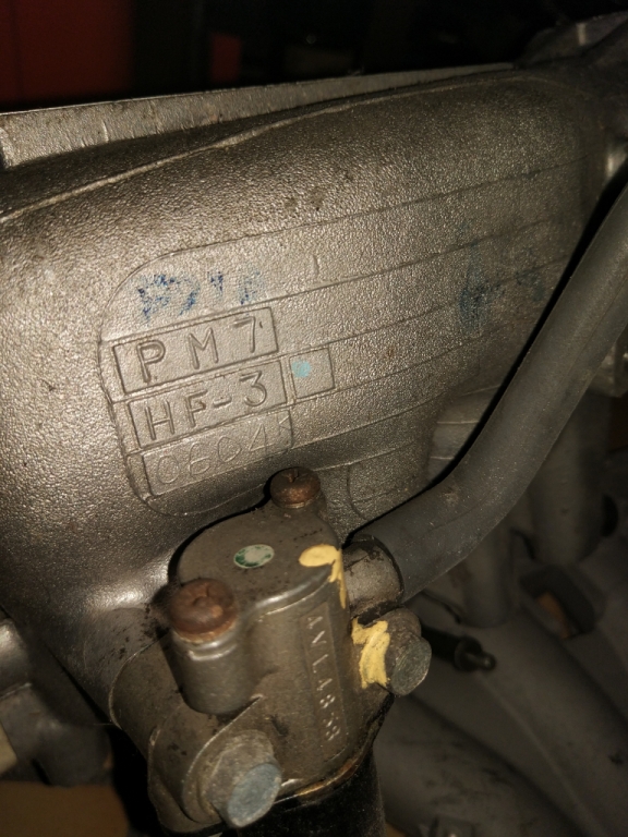

ID tag face arrière plenum
Volume intérieur B6ZE
Volume pleum au niveau du cylindre N°4 B6ZE

c'est beau regis tu as plein de plénum mais tu a pas le bon haha
je vais arrêter de vous faire galérer les poto ^^ j'ai un plenum plug and play pour Na 115 nativement qui a 2mm de diamètre sur tous les orifices ^^ des genre de vélocity stack comme les plénum de HOnda et sur lequel le les papillon de 1.8l se monte ^^
je pensais que la modif etait peu etre connus mais RAS rien en france rien au states rien chez Elizabeth^^
j'ai la combine depuis 3/4 semaines, déjà monter sur l'auto d'un client et ca sera monter sur la verte ^^
maintenant il vous reste a vous a deviner ^^ poser vos question je répond oui et non :D :D :D :D :D

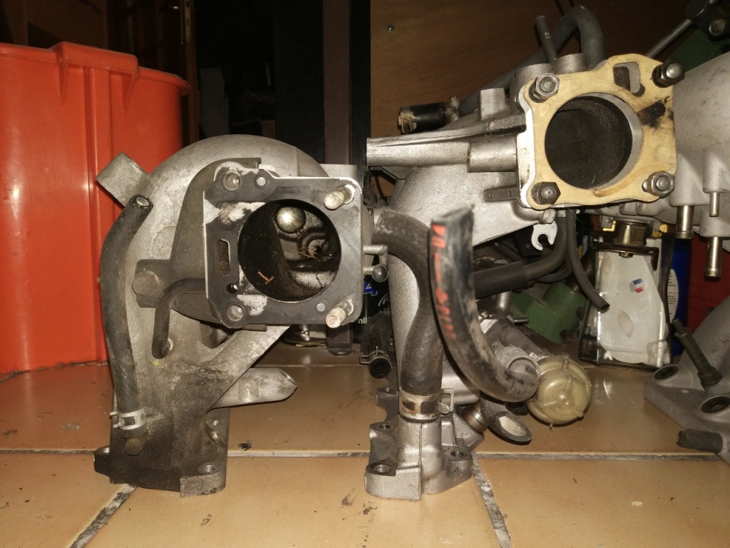

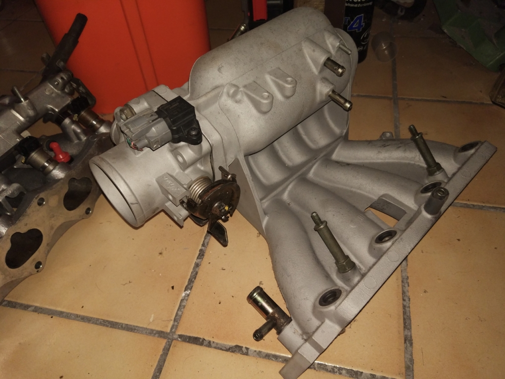

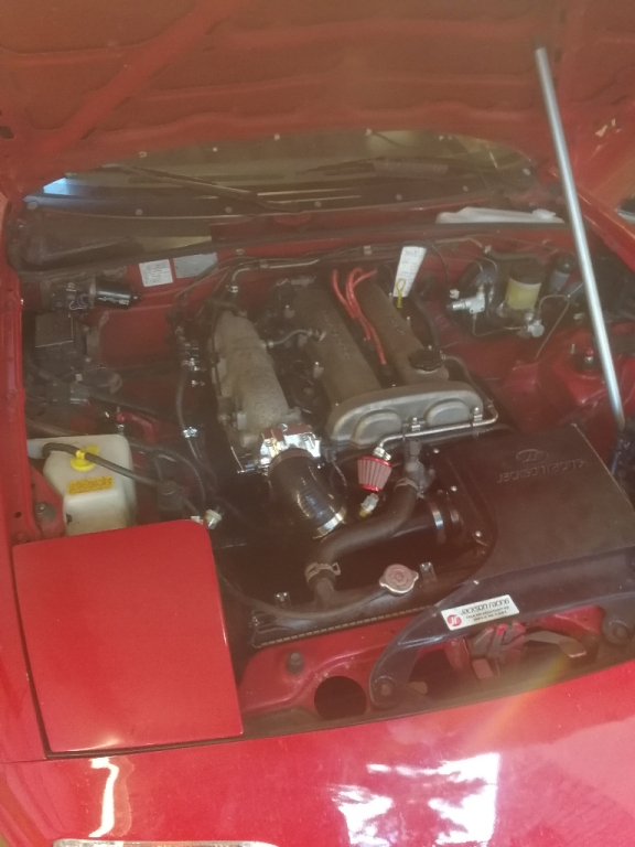

Oui vous avez devinez^^ c'est le NB 110, mais vous avez foutu quoi toute ses année ? sérieusement ? :ricane: :ricane: :ricane:
les plus^^
- compatible papillon de 1.8l NB et donc skunk2 en 64mm ^^
- plug and play sur la culasse, pour la rampe d'injo etc ....
- 2mm de diamètre en plus nativement sur tous les orifice ^^
- volume plenums a la hausse
- présence de trompette au niveau des conduite cylindre ^^
- suppression de la vanne d'aire de réchauffage papillon et vanne de ralentie ^^
- tarif mega super abordable dans les 200 euro complet (tps, gros papillon, bouchon EGR)
les moins
- Papillon de NB implique, vanne de ralentie de NB et TPS de NB donc; a cause du TPS non compatible avec une gestion de serie ^^
- EGR delete de NB obligatoire ^^
- il faut racourcire le cable d'accel de 5cm environs ^^
Une petite photo sur une NA 115 ^^
