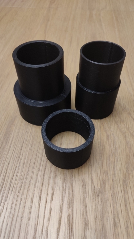

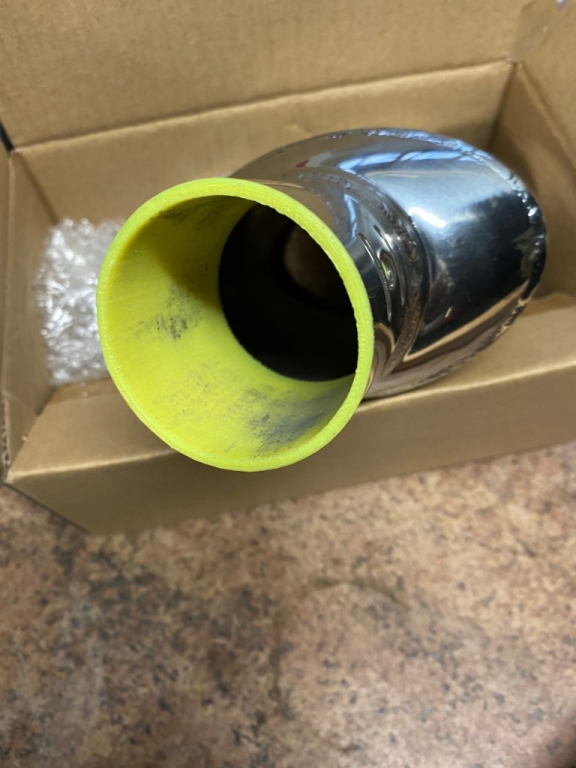

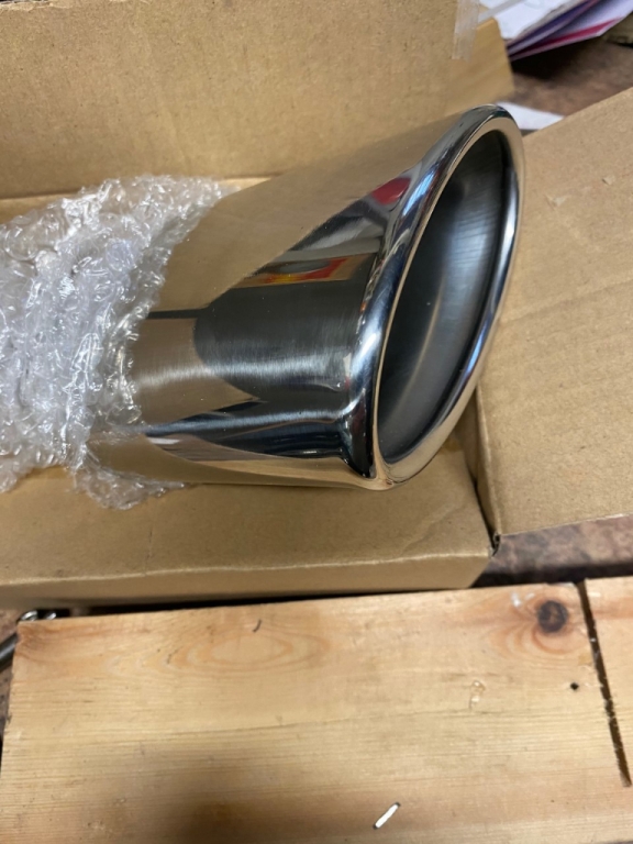

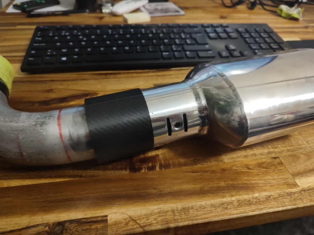

Du coup comme j'avais un échappements AR neuf qui trainait au fond du garage, je me suis mis en mode recherche :arrow: et trouvé en Allemagne des sorties pour 24€ pièce et j'ai fabriqué des bagues pour compensé le jeu entre le tube de sortie et l'embout ovale chromé, j'ai cherché longtemps car je voulais un minimum d'épaisseur pour faire un propre job. j'ai juste 2 mm a récupérer.
Elles donnent vraiment bien et de bonne qualité :bien: cela change de l'oem
C'est vraiment bluffant j'ai le look d'un IL sans le bruit.
Plus par curiosité, Je vais tester les sifflets, reçu mais pas encore monté. je verrais bien le bruit que cela donne !! là aussi je vais fabriqué a l'imprimante 3D des supports spéciaux pour ne rien voir de l'extérieur ...
j'aurais perdu 10 € si cela ne me plais pas :tantpis:
Voilà ce que j'ai placé, ... la bague jaune c'est fabriqué sur mesure pour passer avec un diamètre Ext de 51 mm
"dimension OEM du tube" au diamètre 53 mm dimension de ma sortie
L: 195mm | H: 75mm | B: 125mm

Pour être honnête j'ai pas encore démarrer mon moteur, j'ai pas terminé le boulot.
un seul coté en place ...
oui il y a surement du plop plop au final. :oui: :lol:

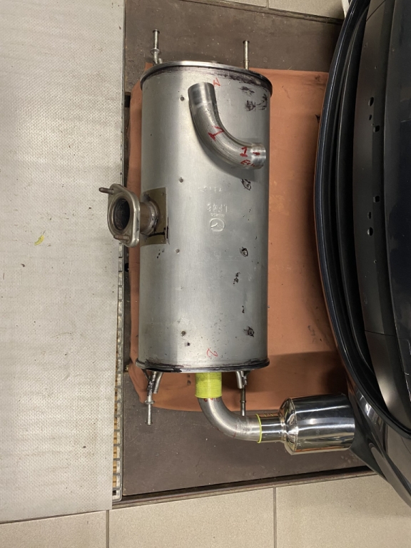

Non pas terminé :arrow: je n'utilise plus ma voiture elle est sous bâche depuis un certain temps.

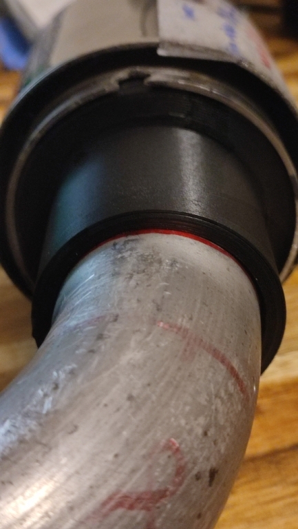

J'ai redémonté le tout, je n'aimais pas la hauteur entre l'embout et le pare choc.
Christophe vient de me fabriquer d'autres gabarits, je dois maintenant reprendre mes mesures.
Une fois fait je devrais passer par un tourneur fraiseur pour la fabrication finale ...
Là je boss sur deux Mod.
Si tu as besoin de toutes les infos "diamètres" des tubes ....
Bonne année!

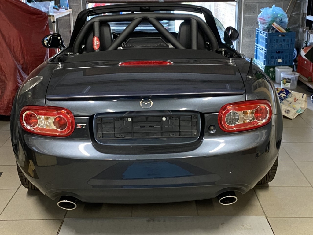

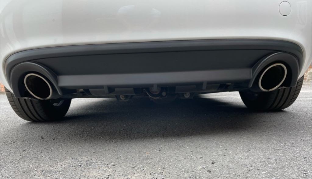

l'idée est, selon mon envie :arrow: changer la forme et la couleur & passer le contrôle sans soucis.
Intéressé juste par le look et pas :arrow: les performances et le bruit.

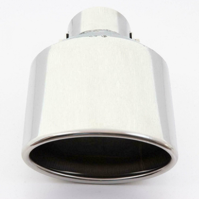

Le Mod IL biseauté 100 restera en chrome tandis que le Mod oval 110 passera en noir.
Donc oui il y aura bien perçage mais aussi des filets pour accueillir de la visserie adaptée.
La senshu qui est équipée à l'origine du diffuseur , ils ont placé des embouts un peu plus gros mais également rallongé les tubes.
Si tu place le diffuseur avec le pot d'origine ce n'est pas très beau !
Là je suis bloqué, j'attends d'être en procession du diffuseur OEM.
Je dois connaitre la profondeur de ce dernier.
une fois placé, je pourrais ajuster mon angle et ma profondeur Ext.

Ce n'est pas terminé Pierre, j'ai faits grand pour les raccourcir, cela arrivera a ras une fois terminé :oui:
Oui les IL c'est top, mais le poids c'est incroyable :etonne:

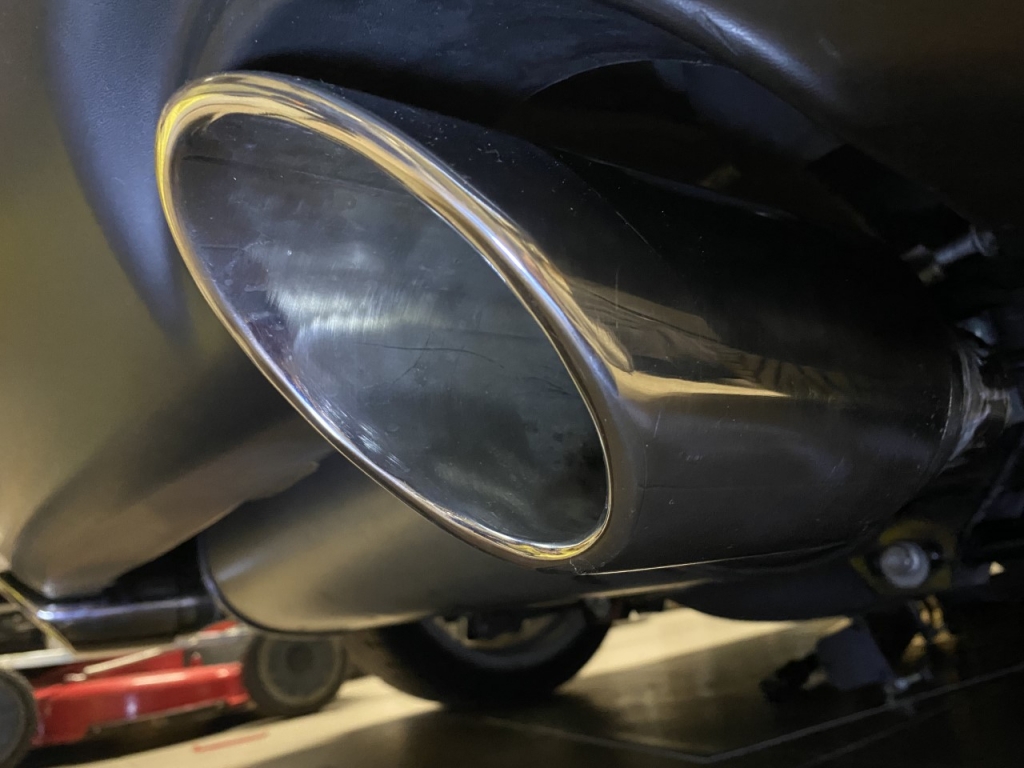

une fois fini cela arrivera a cela avec 10 ou 15 mm de plus :arrow: mais avec le pot OEM

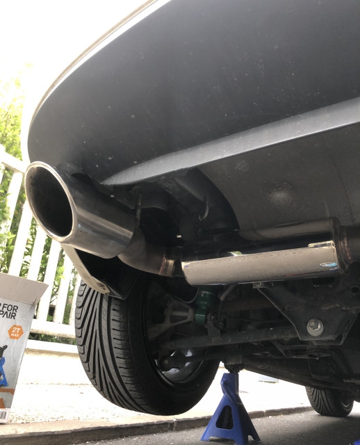

Voilà ce que donne des embouts IL sans modifier l'angle sur l'origine, pour moi, il y a trop d'espace entre le pare choc et le haut de la sortie IL je dois modifier de quelques mm et pour faire cela, il faut couper à la sortie de la marmite AR.
C'est des détails mais c'est cela une passion :oui:
J'aurais pût faire cela aussi pour régler ma hauteur, mais c'est plus compliqué encore ...
