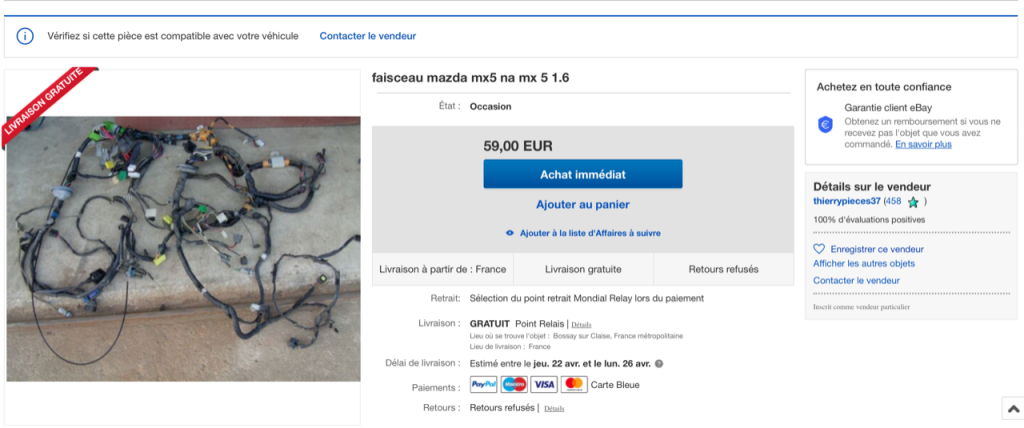

Si jamais tu veux refaire ça plus ou moins proprement, tu peux essayer ça sur ta petite NA :hello:
https://www.ebay.fr/itm/faisceau-mazda- ... 4947330921

Merci beaucoup pour pour votre message, j'avais vu cette annonce et j'ai envoyé un message à la personne pour savoir s'il y avait bien cette prise car je pense l'avoir trouvé sur la photo mais je n'en suis pas sur. J'attends la réponse. :hello:

C'est bon j'ai acheté le faisceau complet, je pense récupérer la prise ou voir comment c'est fait pour peut être changer un bout du faisceau si c'est plus simple. Si quelqu'un à une idée à me proposé je suis preneur.

Pour finir j'ai pris le faisceau sur Ebay, et encore après j'ai trouvé une prise diagnostic simple que j'ai maintenant rebranché. J'ai fais un essai avec le MX5 Tech et ça fonctionne. :)
