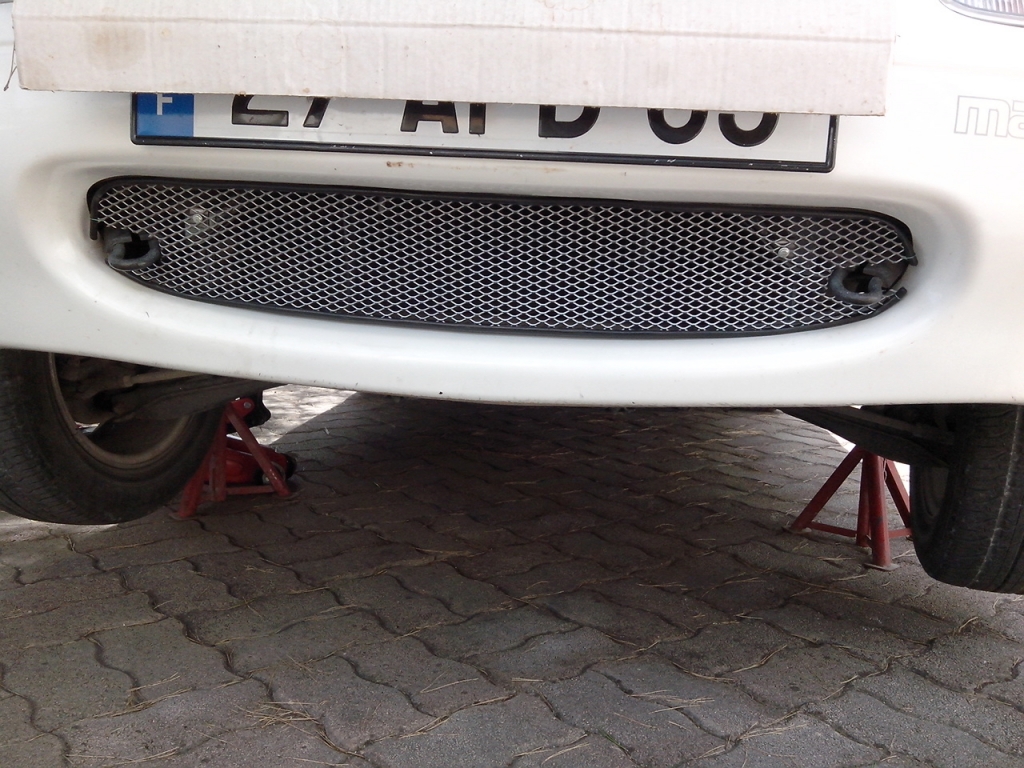

À son sujet, j'avais installé un grillage fait de métal déployé devant le radiateur, justement pour éviter qu'un caillou ou un objet ne viennent heurter les nids d'abeilles. Serait-il possible que ce grillage ait réduit le volume d'air de refroidissement? Je ne me rappelle plus à quel moment l'auto a commencé à avoir de la fièvre, alors je ne peux pas faire de rapprochement avec cette adjonction...

Tu aimes bien te prendre la tête pour rien en faite :aie: les durites sont pré formé, tu ne saurais pas te tromper. Le câblage électrique pareil, chaque connecteur est différent.
Deculasser une mx5 c'est fait sur une mâtiné :tantpis:
Sinon jamais vus de problème à cause d'une grille.

Sinon, aucun souci avec ta grille de protection, elle est assez ajourée.
Après, si elle chauffe (ce qui est le problème initial si j'ai bien suivi), ça peut-être tout simplement le radiateur bien encrassé, si c'est encore celui d'origine...

Pour la grille, je m'en doutais un peu, mais je me suis dit que peut-être elle allait diminuer le flux d'air, étant donnée la surface frontale qu'occupent les séparations des trous !
Certaines grilles étaient douteuses, dans le sens ou elles ressemblaient surtout à des plaques percées de quelques trous :aie:
J'ai la même que toi (ou visuellement très proche), mais en noir, elle était vendue à l'époque sous le nom de "High Flow", pour ne pas entraver la circulation d'air.
Il faudrait comparer avec un thermomètre précis si ça joue beaucoup... Souvent, on s'offusque de voir des Mx5 avec la plaque d'immatriculation dans la "bouche", arguant que ça perturbe le flux d'air. A vérifier...
