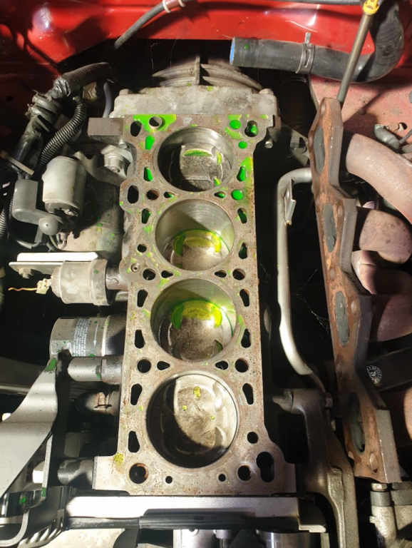

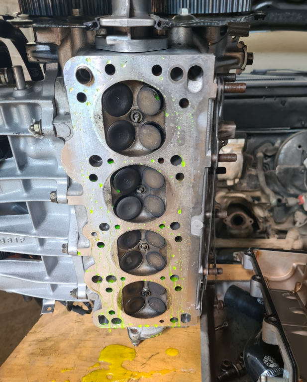

J'ai enfin reçu les photos, je les mets dans ce message. Si quelqu'un voit quelque chose de bizarre n'hésitez pas à me le faire savoir. Encore merci à Régis pour s,es conseils avisés que j'ai transmis au mécanicien ce matin, je vous tiens au courant de la suite.

il a déculassé sans vidanger le bloc,résultat du LDR dans les cylindres et dans l'huile;comme ça une éventuelle boulette est camouflée.

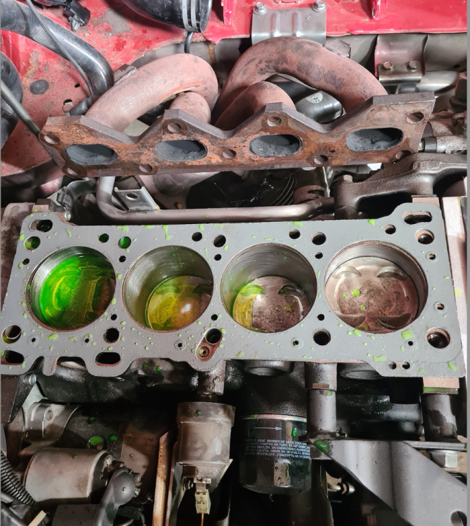

Je viens de lire votre message, qu'est-ce ça peut avoir comme incidence je ne suis pas assez calé. je met la photo du bloc sans le joint posé dessus

désolé mais je vais être un peu direct: tu le paye pour faire ça?
le joint semble avoir été monté dans le bon sens, son aspect est un peut bizarre par contre :?
évidemment il faudrait rapidement tout nettoyer et passer un coup de WD40 sur/dans les cylindres pour éviter la corrosion.
en virant le fusible de la pompe à essence et l'allumage je dirais qu'au point ou il en est il pourrait ensuite faire une montée d'huile déculassé pour voir si ça arrive bien au joint de culasse (en bouchant au scotch les trous du circuit d'eau)...... à faire à 2 avec un chiffon pour pas en mettre partout :aie:

En effet, vu les photos, le joint semble bien monté. A moins qu'il soit hyper malhonnête et qu'il se soit rendu compte de sa bourde et qu'il t'ai fait la photo avec le JDC bien placé...
non on voit les empreintes du serrage autour des trous.
