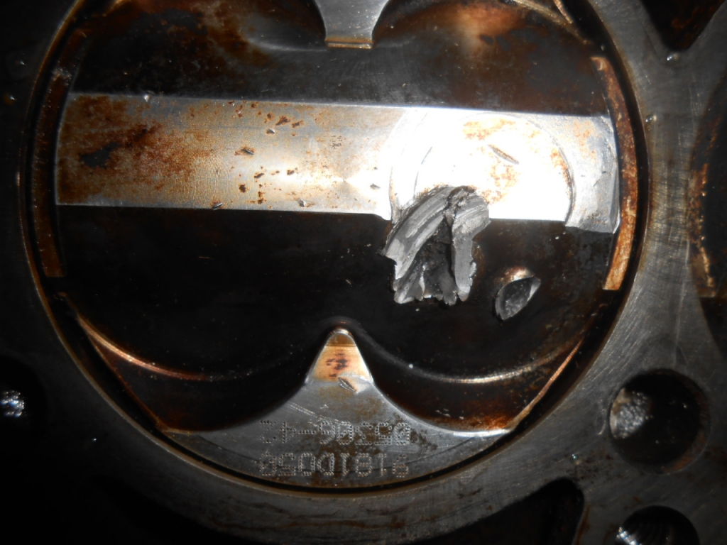

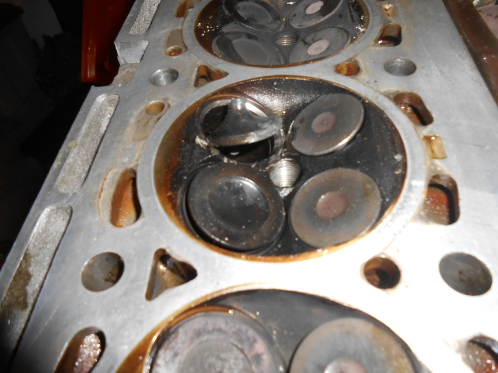

compte tenu de la dimension et de la nature des débris,je peux vous dire que c'est du psychotage;si vous saviez ce qu'un moteur peut avaler sans se détériorer...il y a longtemps que j'aurais donné un coup de démarreur pour évacuer ces maigres merdouilles par les soupapes d'échappement!
Tenez,deux vues d'une casse sans autre dégâts que la soupape et un siège à rectifier (casse à Lédenon);même le piston (forgé,très épais) n'a pas eu besoin d'être remplacé;le moteur tournait comme avant après réparation minimale.
