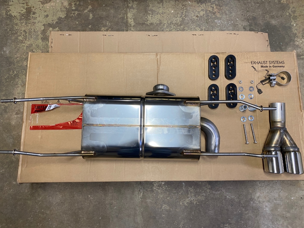

Montage terminé ce matin. Tout s'est bien passé de mon côté, que ce soit la livraison, dans un délais court et avec une qualité de protection de premier ordre, ou alors pour le montage, qui se fait sans outillage particulier.
vous aurez besoin d'une clé de 14 pour le démontage de la bride sur le silencieux d'origine et un gros tournevis pour les silentblocs. Pour le remontage, une clé de 13, j'ai également ajouté des rondelles en complément de celles fournies par Fox.
place aux images:
Le carton du silencieux Fox:

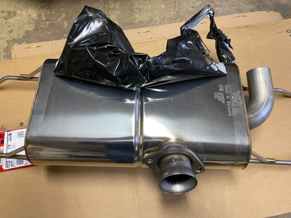

Retrait du plastique de protection :
Les éléments du colis:

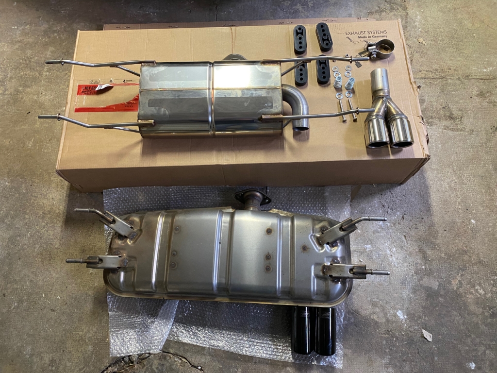

Et un comparatif du silencieux OEM vs mazda.

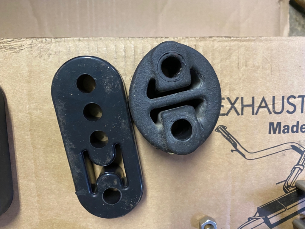

Pour le remontage, j'ai mis en place des silentblocs un peu plus long que ceux d'origine (commandés sur Amazon, ref déjà citées dans ce post)
J'ai utilisé l'avant dernier trou pour fixer le silencieux, ce qui donne un espacement impeccable entre l'embout d'échappement et la carrosserie. De même, j'ai préféré conserver les ressorts OEM pour le remontage. En effet, les ressorts fournis par Fox sont de forme conique, ce qui fait que l'extrémité la plus large ne s'ajuste pas parfaitement avec les rondelles.
Tout est parfaitement ajusté, aucune fuite au niveau du raccord entre le silencieux et le reste de la ligne.

As tu changé le joint ou réutilisé celui d'origine ?
J'ai reçu mon Fox hier, et je viens de voir que le joint n'était pas fourni..
