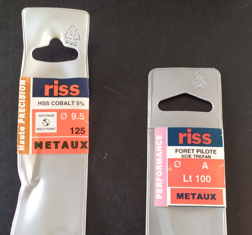

J'ai commencé... Ça grignote un peu... Mais très très lentement :o
Parfois, aucun copeaux d'acier ne sort... C'est du matos correct ?
Est-ce l'affûtage peut disparaitre ?

Un forêt ça s'use donc oui.
En principe il faut calculer la vitesse de rotation pour ne pas user prématurément le forêt et éviter de le casser.
Mais avec une perceuse a main ça sert a rien vus qu'on ne sait pas régler la vitesse.

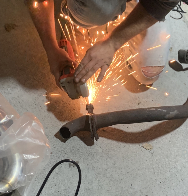

Mais quel boulot ! Un pote est venu à ma rescousse. On a fini hier soir vers minuit...
Finalement, on a disqué le silencieux d'origine pour avoir de la place, mais impossible de travailler convenablement sous la voiture malgré tout.
Du coup, on a enlevé l'intermédiaire : il a fallu jouer du chalumeau et de la clé à choc.
Ensuite, on a choisi de disquer entre les deux parties intermédiare/silencieux...
... avant de percer ce qui restait des goujons !!! Tous nos forêts y sont passés, ou presque, sur le premier, mais pour le second, on a réussi à le faire sauter avec un extracteur.

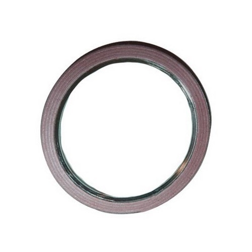

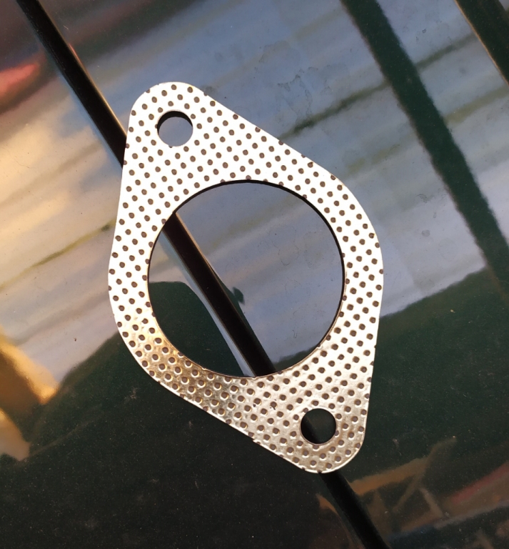

Je vais acheter ça :
Mais mon nouveau silencieux est fourni avec ça :
Faut-il installer les deux ou bien le rond suffit ?
Merci :hello:
Berlinette Hommell RS
TESLA Model 3 (x2)
Message Publié : Mar 30 Avr 2024, 12:33
Message(s) : 14303
Du dois installer celui fourni simplement.
