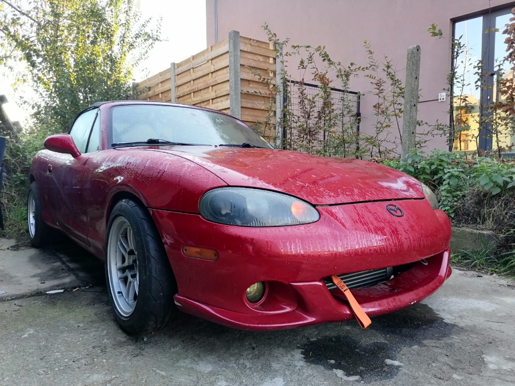

Le soucis c'est que les 15 remplisse pas assez le passage de roue pour moi :( ducoup du 16 serais jolie :aie:

200 cellule pour ma mx5 nbfl avec cette ligne

Sur n'importe quelle voiture en principe. En tout cas sur celles des années 90-2000, plus récent je ne sais pas. C'était le même problème sur les Clio ou Mégane RS avec cata sport, donc 200cel.
Il faut rabaisser et monter des cales si les jantes n'ont pas assez de déport.
Que ça soit du 15 ou du 16, si tu gardes la même circonférence ça va rien changer.
Il faut rabaisser un peu la caisse et mettre des jantes qui ressortent un peu plus.
Exemple avec des jantes en 15x8 et28 et pneus en 205-50x15 et un rabaissement de 35mm.

Ah oui ça rend bien :bave:
J'ai rabaisse de 25mm avant et arrière et j'attends de voir ce que je fais pour les jantes
