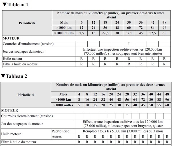

Ce n'est pas qu'il y a plus de 1.8 en Europe, c'est que le 1.8 n'a été créé par Mazda uniquement pour le marché du Vieux Continent.
Autre part dans le monde, ils ne connaissent pas ce moteur. Ils n'ont que le 2.0

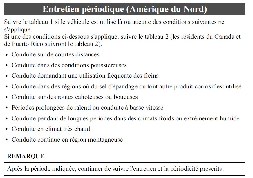

Pour les autres marchés du monde et surtout le marché Nord-Américain, les préconisations sont beaucoup plus prudentes que ce qui est donné par rapport à chez nous.
Les vidanges moteurs s'échelonne selon l'usage entre tous les 6 mois ou 12 000km (7500 miles) et dans le cas extrême tous les 4 mois ou 8 000km (5000 miles)
Et cela ce n'est que pour le Canada / Québec ou les US !!!! :etonne:
C'est encore plus court pour Porto Rico et le Mexique !!!!!!!! :o
C'est sûrement cela qui permet de prémunir un peu plus du problème évoqué ici même ou de se prémunir de toute poursuite si le calendrier des entretiens n'est pas respecté à la lettre!!!! Voir même les deux!!!! :oops: A savoir!!!!
C'est peut-être bien pour cela que l'on entend pas ou peu parler de ce problème sur leur continent. :jap:
Ce devrait être les préconisations à suivre si le problème n'est pas encore là ou en début d'existence pour éviter l’aggravation du phénomène qui peut aller jusqu'à la casse moteur dans les cas extrême si les vérifications de niveau n'est pas fait à temps. :oui:
On ne perd rien à essayer en tout cas. ;)

Dans tous les cas, les manuels du continent Nord-Américain n'en font jamais mention de cette consommation d'huile. :ttt:
Et pourtant, c'est un marché de procédurier. :oops:
Donc pourquoi l'indiquer sur un marché et pas sur les autres :? ça c'est la question :aie:
Vous avez deux heures pour argumenter!!!!!!! :lol:
Une consommation dites normal est avéré si le moteur se mets à consommer de l'huile depuis ces premiers tours de roue.
Hors ce n'est pas le cas, pour la NC. Elle se mets à consommé de l'huile à partir d'un certain kilométrage et sous certaines conditions qui aggrave la survenu de ce problème.
Par inadvertance ou volontairement, elles sont même évoquées dans le manuel Nord-Américain dans la rubrique "Entretien périodique" :P
