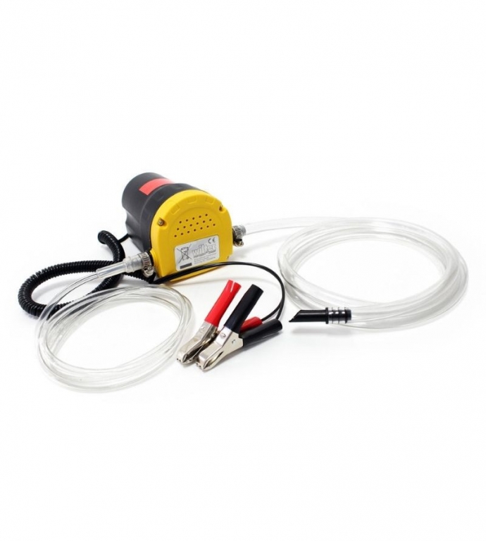

ca le fait :)
Message Publié : Ven 2 Mai 2025, 11:08
Inscription : Jeu 25 Août 2022, 11:09
Message(s) : 247
Localisation : Proche Montélimar, Drôme provencale (26)
Effectivement, bien vu.
Il faudra impérativement enlever l'embout noir.....
