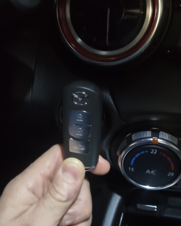

Bon je suis aller refaire un teste.
J'ai lu que tu avais appuyer sur le bouton start avec clef, comme ceci je suppose ?
Si oui,cela ne fonctionne pas du tout.
Pour info la clef que j'ai utilisé,la piles est complètement à plat,elle n'est plus capté par la voiture,mais j'ai quand même réussi à démarrer sans soucis.

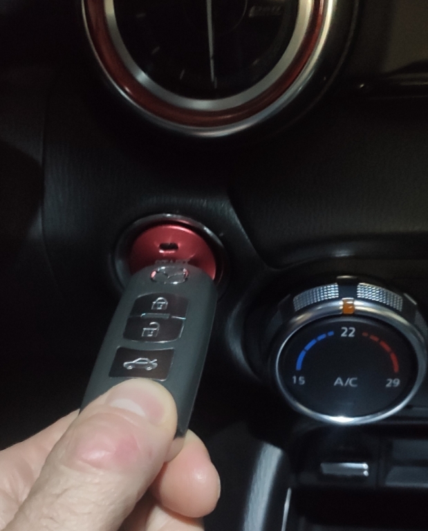

Il faut mettre la clef comme ci dessous :

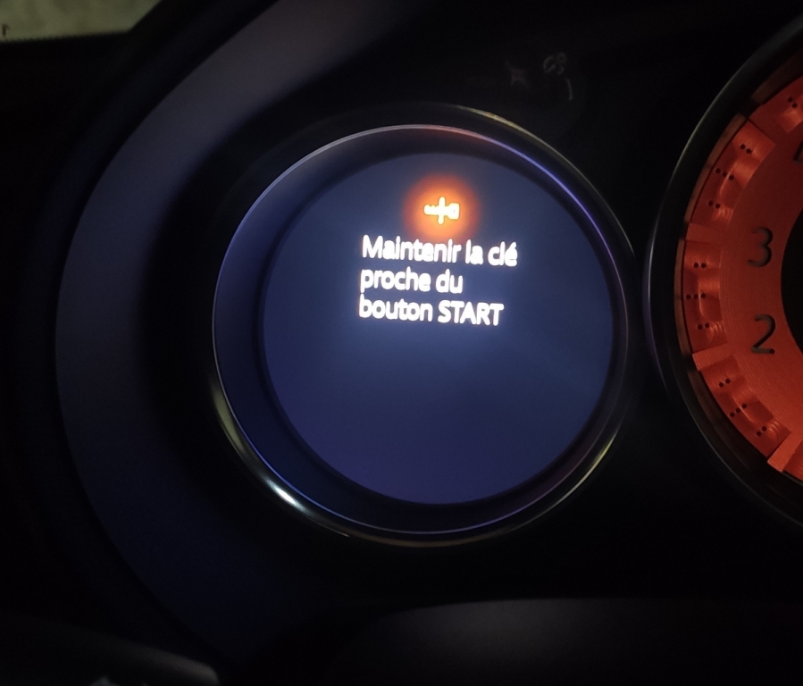

Concernant ton voyant qui clignote, on est d'accord quand faite ce n'est pas le "star and stop",mais en faite le symbole d'une clef.
Sur ma RF c'est comme ca :
