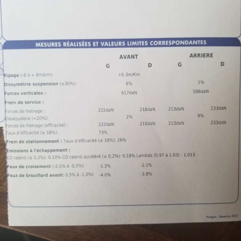

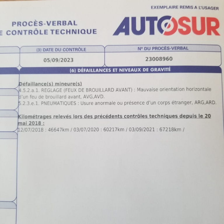

Message Publié : Mar 5 Sep 2023, 20:43
Message(s) : 5834
C'est passé :bien:
Les xénons en 55w sont passés. Les Leds sur les antibrouillards aussi (il n'a peut-être pas remarqué !) et les Leds chromées sur les clignotants aussi.
Rien sur le bruit du silencieux d'origine "un peu libéré".
Pour la pollution c'est proche des limites, mais c'est passé avec le collecteur ILM décatalysé, un catalyseur principal qui a 11 ans et du "E45" (copyright Lachutaie), soit 50/50 SP98/E85, dans le réservoir.
Je n'ai pas tapé de rupteur en y allant, mais je fais ça très souvent au quotidien :D
Par contre, j'ai roulé 20mn en 2ème, entre 5000 et 6000rpm, sans forcer sur l'accélérateur. Pas de quoi décrasser, mais assez pour arriver avec un catalyseur bien chaud ;)
Et j'avais fait la vidange dimanche dernier.
Y a plus qu'à changer les pneus arrières qui arrivent aux témoins, une nouvelle géo et zou .... :woo:
