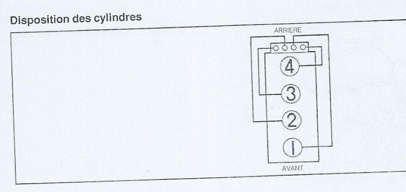

Salut tout le monde , je viens de voir que j'avais fait une ou deux boulette au niveau de l allumage, j'avais tout inversé , je m'explique.
L'ordre classic c'est 3214 ( de gauche à droite sur les bobine)
Sauf que moi j'avais fais 2341 :oops: oui j'ai honte de pas m'en être aperçu plus tôt :?:
Voilà j'ai tout remis en ordres jattend de voir si ça règle le soucis , même si je penche pour la pompe à essence

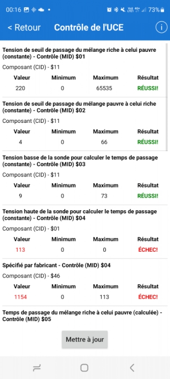

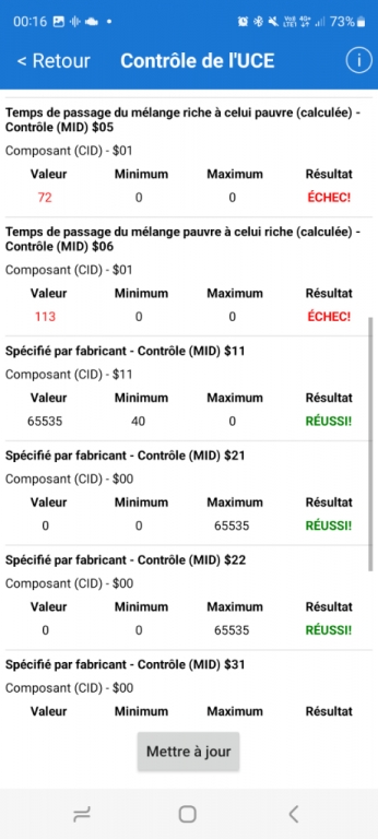

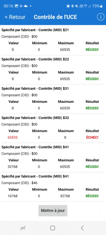

Autre petite question , mon avancé allumage est entre 20 et 43 quand je suis entré 2000 et le rupteur , elle est entre 8 et 11 au ralenti , voilà voilà, je sais quoi regarder comme infon pour mon problème. Si jamais vous avez une idée ou vous voulez plus d'informations.
Je vise a créer une magnifique machine
Message Publié : Ven 27 Oct 2023, 23:22
Inscription : Lun 21 Nov 2022, 00:57
Message(s) : 113
Si quelqu'un arrive à faire sens de ces informations
