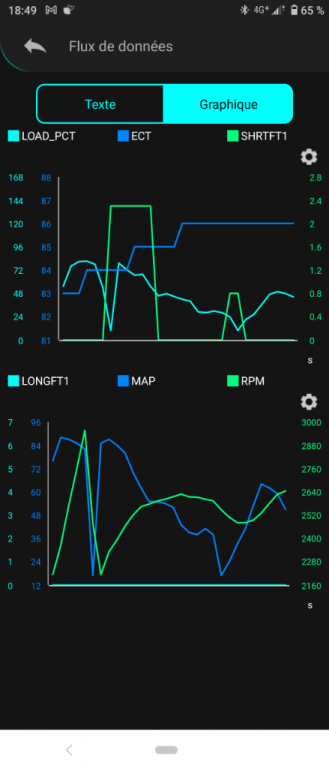

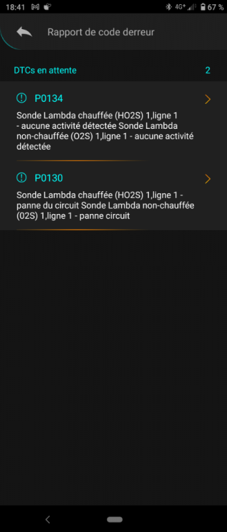

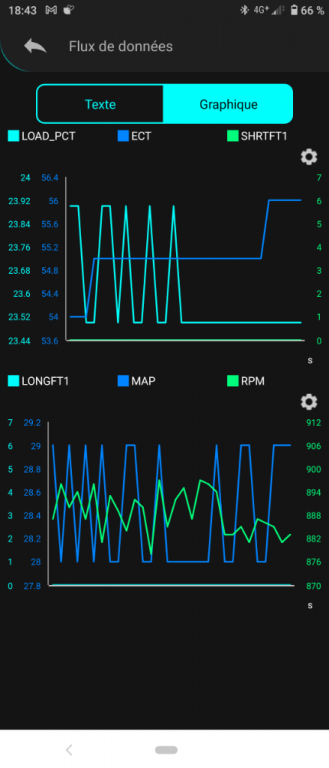

Bonjour, bien reçu le lecteur OBD .
J’ai réussi à effacer les défauts sondes.
Au redémarrage j’ai 2 défauts en attente de sonde 1.
J’ai fait quelques mesures à froid et à chaud
Je constate que le LongFT ne bouge pas .... normal ?
Si cela vous parle ces courbes ....
Merci

Désolé mais pour le LTFT je te demandais juste un nombre qui logiquement ne change pas trop car c'est le STFT qui bouge en premier, le LTFT s'adaptant ensuite, si tu es proche de zéro avec ton SP 95 c'est tout bon, là sur tes courbes je n'y comprends rien. Pour ce qui est de tes codes de panne, je te confirme que ta sonde amont est dans les choux :cry:

La première courbe est faite à chaud, à vide, un coup à 3000tr/min puis ~2500tr/min stabilisés. La deuxième est un ralenti stable à ~froid (54-56°C).
Ces 2 courbes ne nous apprennent pas grand-chose :sic: car il faudrait y ajouter la tension lambda (ou l'AFR si c'est une sonde large bande), qui elle reflètera la mesure réellement faite par la sonde :oui: . Accessoirement il manque une échelle de temps (horizontale) pour savoir si ça reflète 5 secondes, 5 minutes ou 5 heures de test.
Mais de toute façon, les codes erreur sont sans équivoque, la sonde amont ne fait pas son taf. :jap:

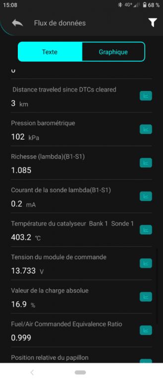

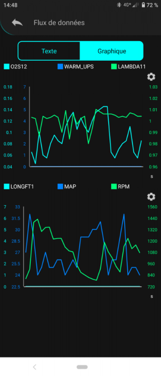

J’ai fait d’autres relevés cet après-midi :
La richesse lambda B1 S1 fonctionne 1.085 et varie
J’ai une valeur courant sonde B1 S1 0,2mA qui varie
Le courant sonde s2 est OK
Par contre j’ai aucune correction long terme LongGFT1...
Merci
