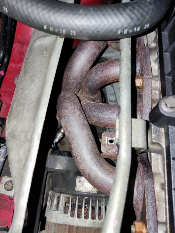

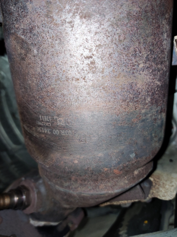

Le code est revenu, je vais donc démonter le collecteur pour voir tout ça de plus près.
En recherchant des collecteurs d'échappement je me suis aussi rendu compte que le mien différait de celui d'origine: il n'y a pas les bouclier thermiques. Je n'arrive pas à savoir s'ils ont juste été enlevés ou si le collecteur a été changé. Si certain ici arrive à m'éclairer je suis preneur (cf photos).
Concernant le remontage, à part le joint côté collecteur je n'ai besoin de rien d'autre ?

pour moi cela ressemble bien au collecteur :vomi: bien merdique d'origine.......effectivement sans ses protections thermiques.
si tu te lance a démonter ton collecteur , ben le remonte surtout pas ! installe un 4/1, c est la meilleur modif a faire sur une NC :faim: ton moteur sera transfiguré.
le joint d origine est en métal, il est réutilisable sans problème le plus souvent, certains (Lachutaie :D ) on eu des soucis avec des joints fournis avec le nouveau collecteur.
perso, j'avais changé le collecteur et laissé le reste de la ligne stock, le bruit était nickel et tu passes au CT pollution sans soucis car ton 2eme cata fait le Taf.
pour ton voyant, un cell fix ou mieux un bon TC off logiciel c 'est le mieux
