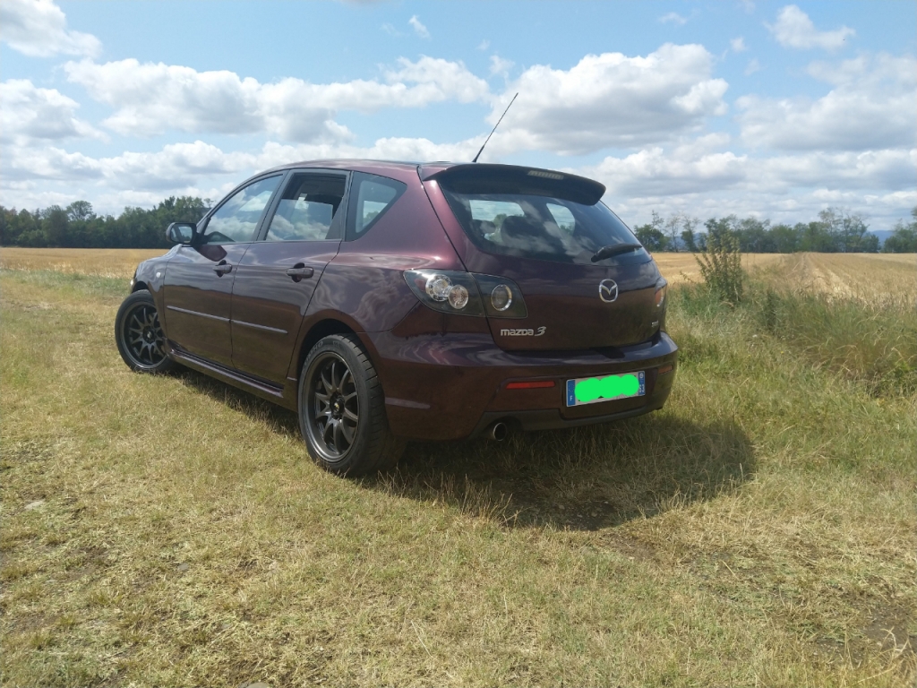

Ma Mazda 3 phase 2 2.0 150ch était une finition Sport qui reprenait l'équipement de la Performance mais y ajoutait un kit Sport mixant éléments de la Kamae (PC avant et arrière) et de la MPS (bas de caisse et béquet). C'était une chouette version surtout quand j'ai installé un intérieur de MPS :D
Mais là encore, ce kit n'existait pas en France (la mienne étant un modèle UK).
