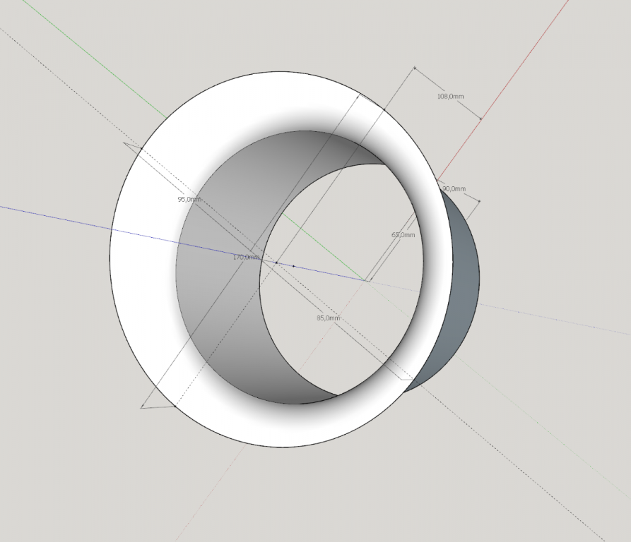

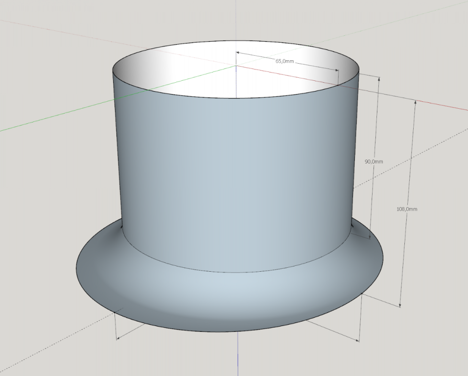

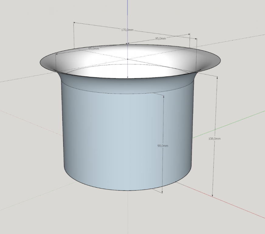

Voilà les prises de côtes et la mise en forme (sketchup) du cornet. Les fichiers initiaux en liens.
La partie ellipsoïdale du cornet est située sur la partie de 9 cm de long dans la direction de l'angle mesuré
Les liens :
https://drive.google.com/file/d/153K2EM5qaQxBrSCPIAOpoyWYhTL-xqQd/view?usp=drive_link
https://drive.google.com/file/d/15312N3ezjugiU5e-QZX8NjuAavlxkdBB/view?usp=sharing
https://drive.google.com/file/d/153jrzzIoRAtHI-dkp39YmFxvEanuB1m4/view?usp=drive_link
https://drive.google.com/file/d/14v4-8d54H95uFbXHEW5xuHYWONBmAw6L/view?usp=drive_link

Ok merci pour les infos
J’ai du mal à voir, il y a une variation de section ou non ?
Message Publié : Mar 27 Fév 2024, 17:58
Message(s) : 4763
Localisation : Nord Isère
Non, le tube est de section fixe, que le cornet qui est ellipsoidale
Message Publié : Mar 27 Fév 2024, 17:59
Message(s) : 6981
Ah ok.
