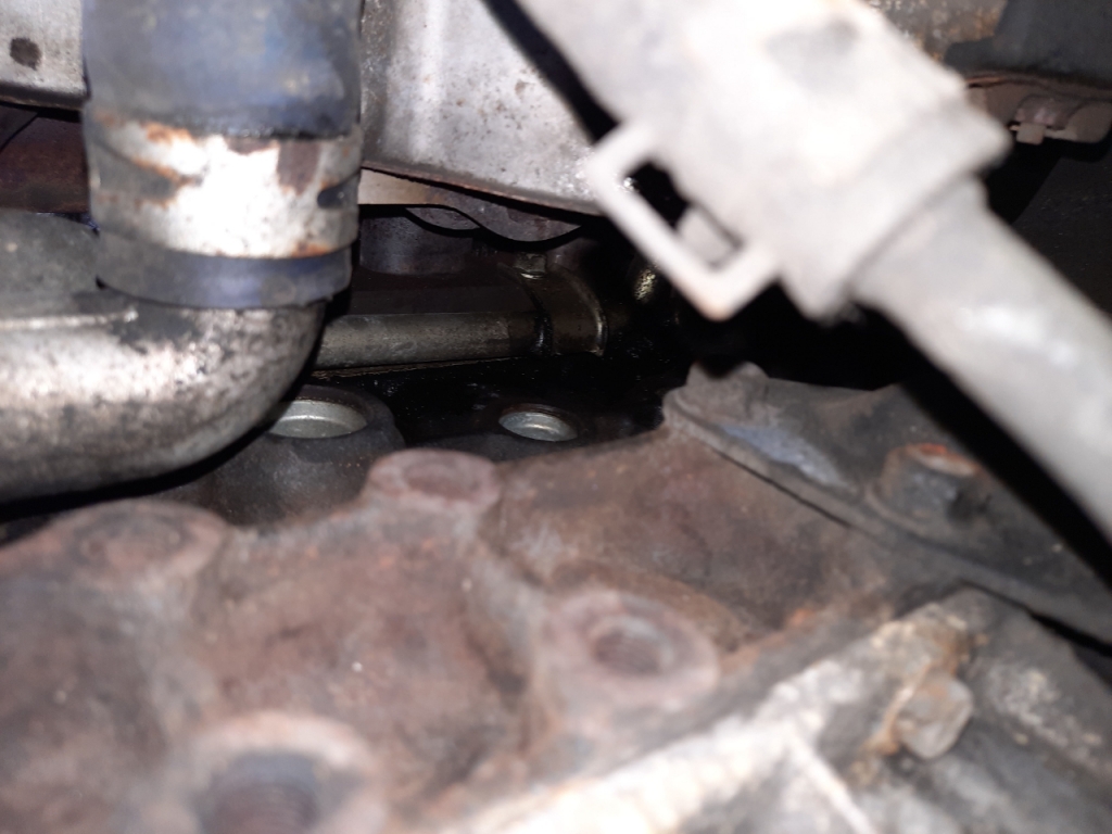

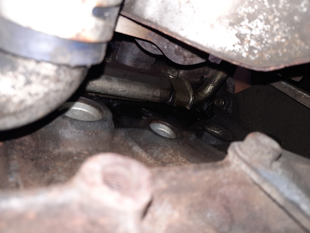

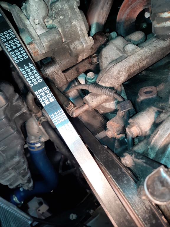

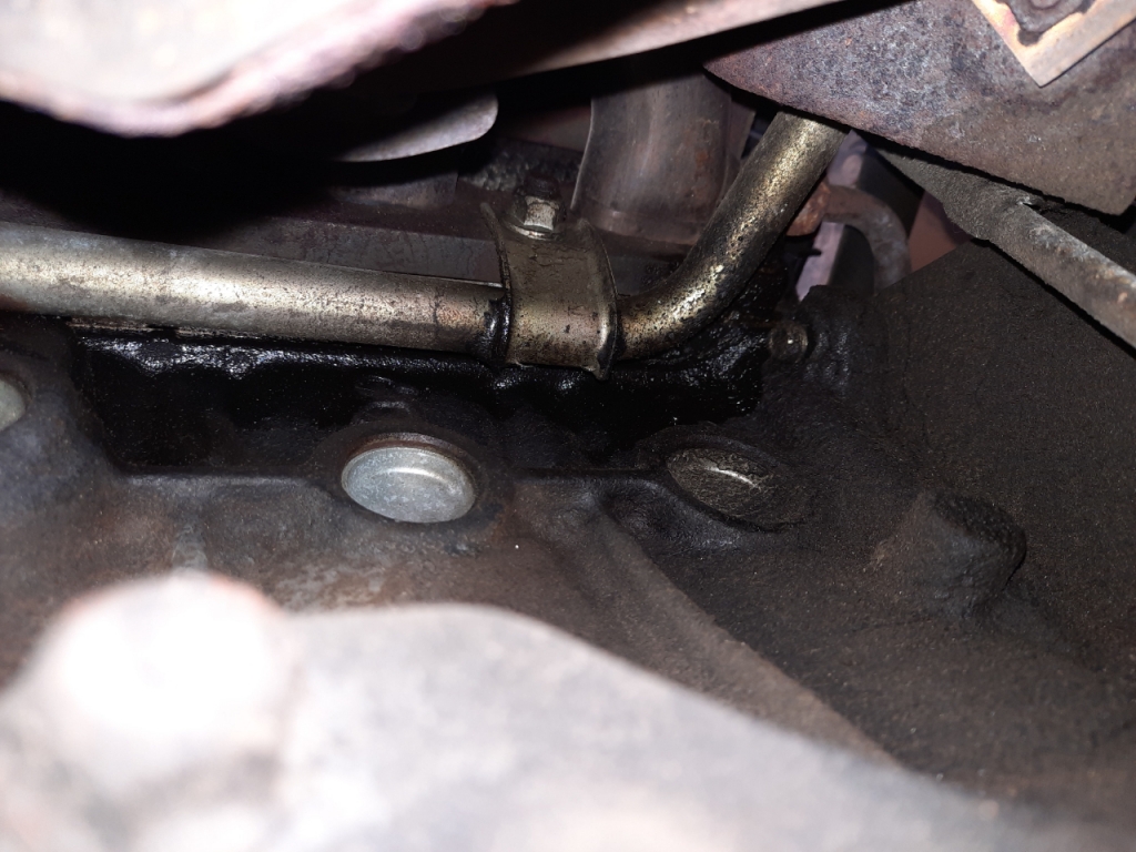

Remarque très intéressante. J'ai pris des photos supplémentaires d'un détail que j'avais remarqué, je vous les partage ici :
Donc on part du carter pour le repère
Je sais pas si c'est une fuite. Je sais même pas si c'est de huile moteur ou juste très gras, mais sous le collecteur d'échappement j'ai des traces noire :tantpis:
J'ai pas la clim, donc pas de problème sur la place :P. Si cela peut vous aidez un peu plus

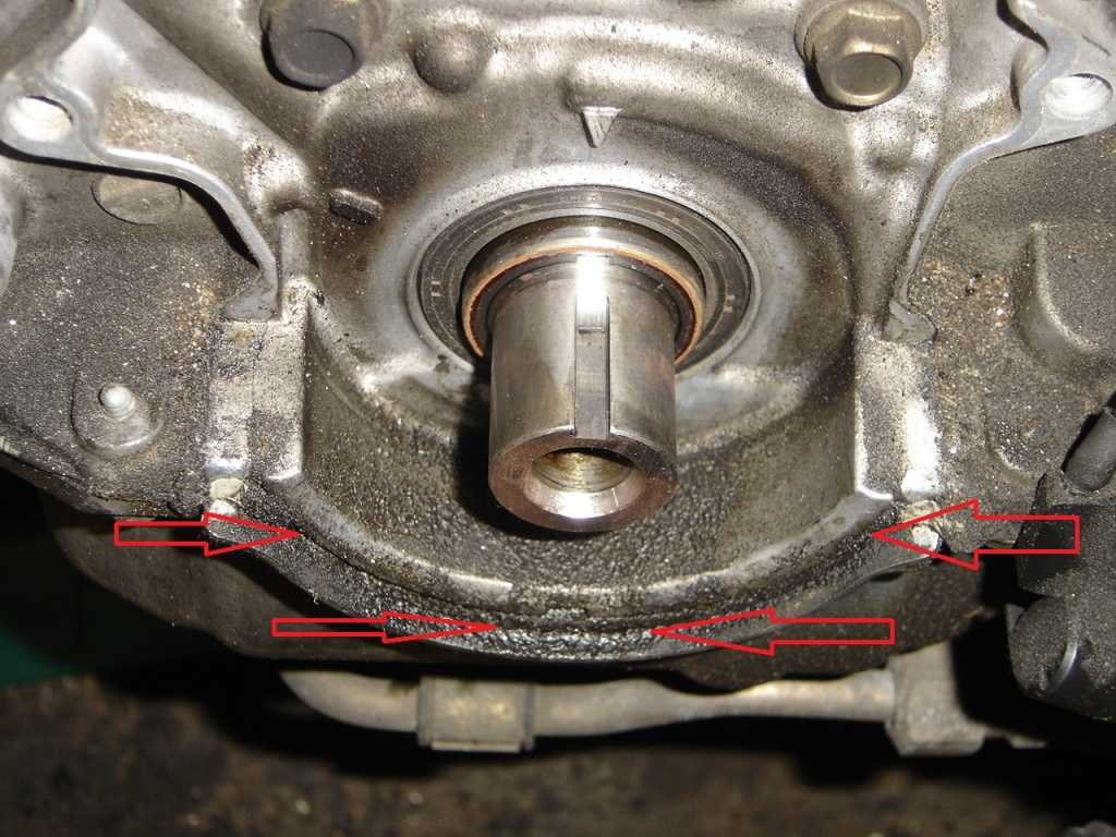

Ca fuira d'ici :
Me concernant j'ai vite localisé la fuite car avant cela j'avais changer ma boite de vitesse et fait ma distribution, donc j'avais changé les joints spi déjà.

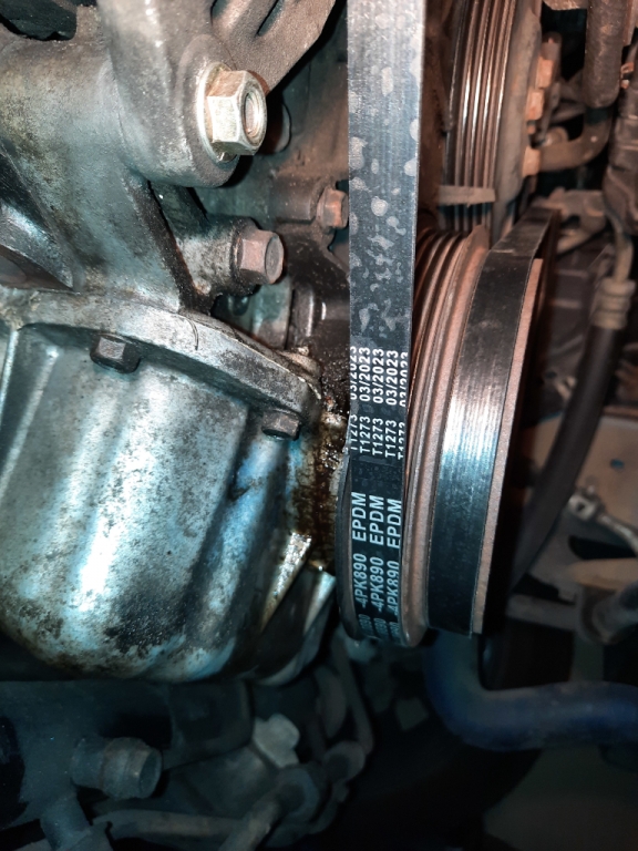

Bonjour à tous :hello:, je viens donner des nouvelles :P
Alors, quelques nouveautés ! J'ai levé la voiture pour la nettoyer, enlevé le cache du collecteur d'échappement et le lave-glace pour avoir une meilleure visibilité, et j'ai découvert quelques éléments :
Tout d'abord, j'ai examiné les factures fournies lors de l'achat. La distribution a été effectuée en 2018 aux alentours de 200 000 km. Aujourd'hui, six ans plus tard, la voiture affiche environ 222 000 km. Pendant cette distribution, le joint SPI de vilebrequin a été changé ainsi que le joint du couvre-culasse. Il me semble donc étrange que le joint soit défectueux après seulement 20 000 km.

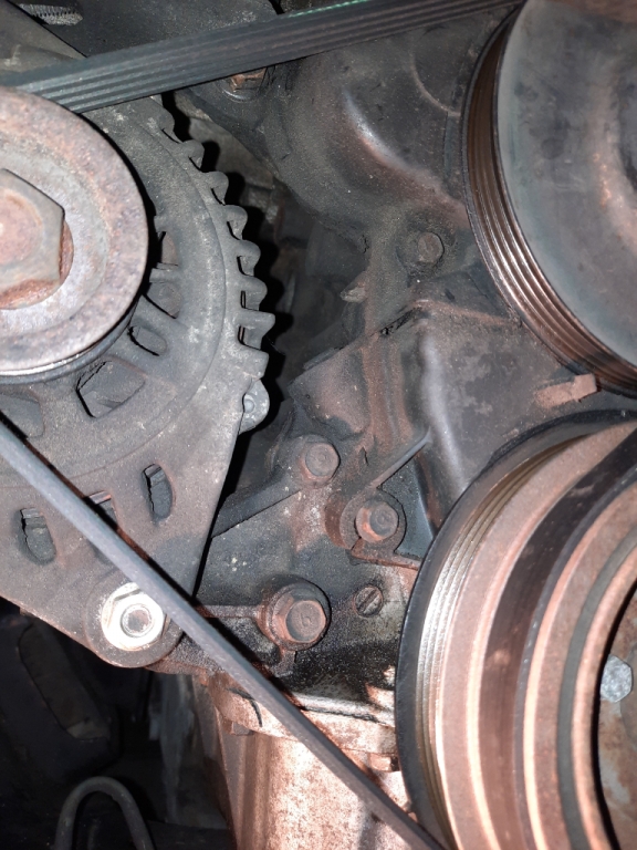

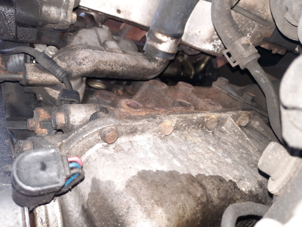

Cependant, j'ai besoin de votre expertise et de vos avis sur les photos suivantes (prises tard hier soir, donc la lumière n'est pas optimale) :

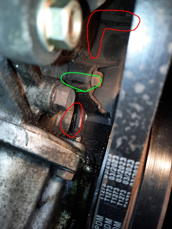

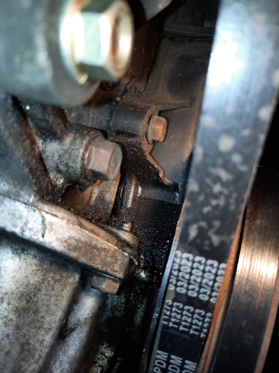

Ici, on peut voir que le cache de distribution est cassé au niveau du boulon en vert, laissant ainsi deux trous en rouge. L'huile semble couler du trou du bas.
Pas d'huile au-dessus, ni ailleurs sur le côté gauche du moteur.
Cependant, j'ai le même problème de l'autre côté, avec un bel espace ici en rouge sur le côté droit du moteur. Le cache de distribution est endommagé, tout comme son joint.
Le seul souci, c'est que si c'est bien le cache de distribution qui laisse fuir l'huile, cela pose un problème pour la courroie de distribution qui doit être en contact avec l'huile ! :sic: (si j'ai bien compris les autres discussions).
