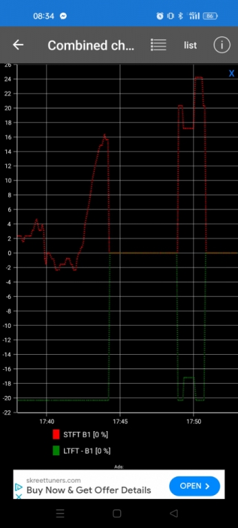

J'apporte un peu de nouveau en attendant samedi et l'inspection des bougies, j'ai remarqué que le STFT et même le LTFT remontait à 0 en pleine charge, je ne me fait pas d'illusion, je suppose que c'est simplement le calculateur qui arrête de lire le retour des sondes et qui gère l'injection uniquement en fonction du régime… (j'en déduis ça parce que le LTFT est censé être une moyenne à long terme) mais en même temps si le problème c'était un manque d'air, je devrais noyer mon moteur, or mon AFR est bien à 12.5. L'hypothèse des injecteurs fuyards se confirme …? la suite samedi :cyp: ou peut-être la vanne pcv qui reste bloquée, je n'arrive pas trop à comprendre encore à quel moment elle est censée s'ouvrir ou se fermer et l'impact sur l'afr et donc à terme le LTFT.

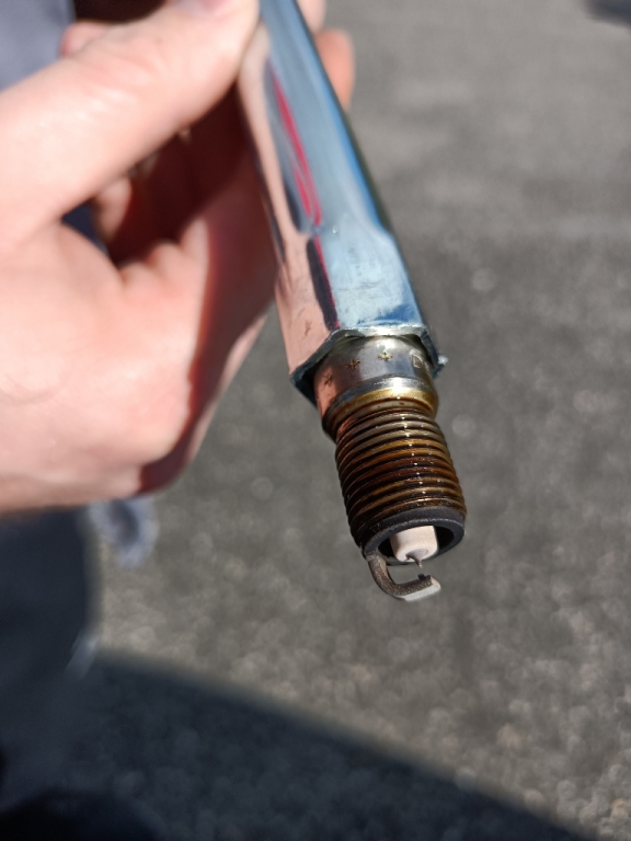

Message Publié : Sam 23 Mars 2024, 15:57
Inscription : Lun 31 Juil 2023, 14:56
Message(s) : 57

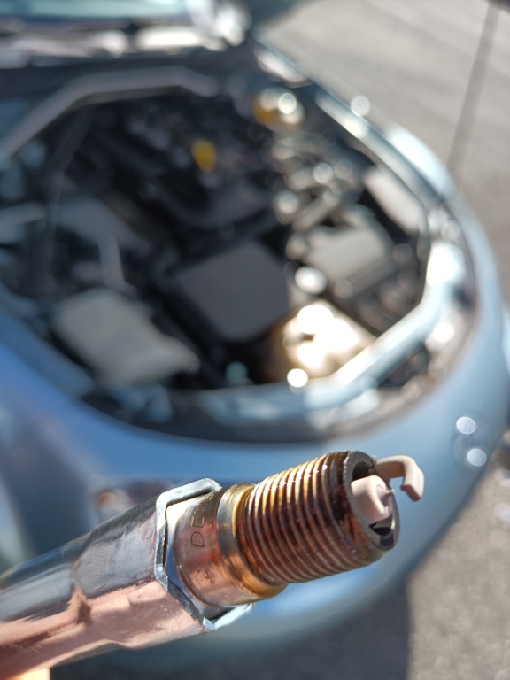

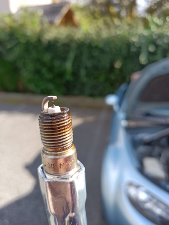

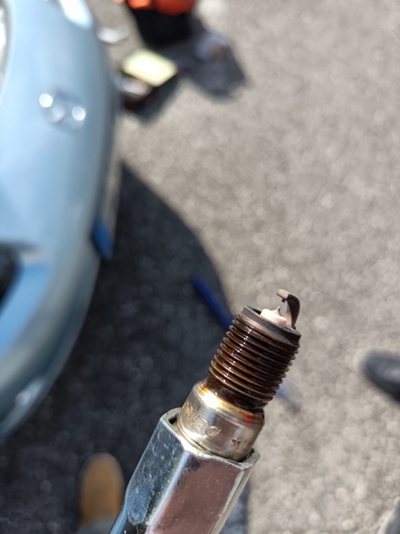

Bon, une chose est sûr je tourne pas riche, c'est même sûrement le contraire (les bougies ont 11 000 km, photo dans l'ordre des cylindres.)
Pas de problème d'injecteur fuyard, plus un problème de débitmètre, de sonde O2 ou de cata non?
Message Publié : Sam 23 Mars 2024, 19:17
Nickel les bougies, c'est déjà un bon point de départ, c'est après que ça se passe à mon avis.

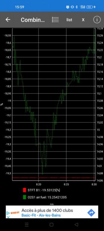

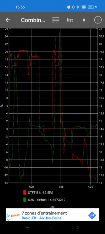

Je reviens donné quelques nouvelles, j'ai commencé par nettoyé le MAF avec un spray nettoyant débitmètre, aucun contact direct, j'ai bien noté que vous m'aviez prévenu qu'il était fragile. j'ai noté qu'il était très propre, idem pour le filtre à air et la conduite d'admission. Sans surprise les valeurs retournées par l'obd sur le débit d'air n'ont donc pas changé et le problème persiste, mais c'est déjà une cause possible d'éliminée. Ca n'augure rien de bon pour la piste papillon d'admission, que je me programme prochainement parce qu'au pire ça ne peut pas faire de mal (j'ai pas commencé par là parce que j'ai vu que c'était plus chiant :D)

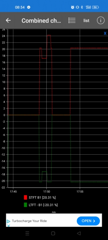

En revanche j'ai trouvé un indice qui pourrait être intéressant, j'ai pu enregistrer les courbes lors d'un de mes à-coups occasionnels (arrive lors d'une reprise un peu brutale bas dans les tours, soit entre 1500 et 2500 tr/min). Les courbes AFR et STFT, qui sont censés être directement liées vu que l'une dépend de l'autre, afin de conserver un ratio air/carburant correct à tout moment; et bien dans le cas de ces à-coups, elles s'envolent vers des valeurs qui n'ont aucun sens (en tout cas pour moi).
J'ai une richesse supérieure au max supposé de 20% (hors LTFT donc la vrai richesse je sais pas) et en même temps un ratio air/carburant qui s'envole à 20.5 :ricane:
Maintenant le truc que je pige pas, si c'était un problème d'admission d'air, l'AFR aurait dû chuter lors de cet à-coup, pas monter au plafond…
un autre truc très bizarre, j'ai eu une énorme perte de puissance sur l'autoroute, pied-planché, j'étais bloqué à 90km/h en 4eme... et une richesse de -20% en LTFT et -19.53% en STFT :aie: s'agirait d'injecter de l'essence la Mimix :ricane:
qu'en pensez-vous?
Bordel pourquoi il a fallu que je tombe sur une panne aussi compliquée aussi tôt... au moins j'apprends à la dure :aie:
Message Publié : Ven 29 Mars 2024, 17:27
Si réellement tu as ces valeurs ça craint vraiment car tourner riche cela ne craint pas grand chose mais tourner aussi pauvre c'est plus grave et risqué pour la santé de ton moteur.
Je ne sais pas quel programme tu utilises pour avoir le LTFT et STFT mais utilise carscanner ou obdclick, tu auras un tableau tout simple avec la valeur, c'est mieux qu'une courbe pour traiter ton problème. Possible que ton logiciel déconne car vraiment avec le LTFT et le STFT en butée tu vas réussir à faire exploser ton moteur ou alors c'est qu'il y a vraiment pas beaucoup d'air qui arrive dans le moteur.
Le nettoyage du boitier papillon est simplissime à faire.
