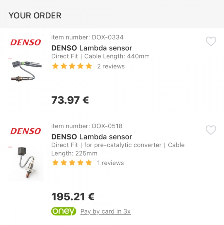

Hey, désolé je n’avais pas vu les nouveaux messages !!!
Je te partage juste en dessous les deux sondes. J’ai vu des bons retours sur les Ridex effectivement mais j’ai pris les Denzo qui apparement est une bonne marque également.
Je les reçois samedi si j’arrive à les réceptionner. Je ferai le montage le soir même puis dimanche j’irai rouler pour tester ça, je ferai un retour :)

Denso c'est ce qui est installé d'origine. Tu verras en démontant cela sera écrit dessus.
Mazda se fournit beaucoup chez Denso et NGK

Oh bah valeur sur alors :)

lachutaie a écrit :
Erreur Luc, je l'ai appris récemment, la seconde sonde sert aussi dans une moindre mesure que la première à contrôler les gaz et à rendre compte au calculateur et pas uniquement à vérifier le bon fonctionnement du cata.
En tout cas, ça fonctionne très bien sans ;)
Pas tant que ça :ttt:
Il y en a qui ont eu des soucis avec des sondes neuves achetées à prix d'or chez Mazda (donc probablement du Denso)
Alors que les Ridex, dont la mienne, ont une meilleure probabilité de bon fonctionnement ... et pour moins cher :tantpis:

Tu m'as devancé Luc, mon ami Fabien (le Pape de la MX5, j'ai nommé MXCENTER :bien: ) était tout content quand je lui ai fourni les références de la RIDEX, il n'en pouvait plus de chercher une sonde qui veuille bien fonctionner correctement et pourtant il montait des OEM MAZDA (DENSO) puis a essayé des BOSCH et d'autres grandes marques, rien n'était fiable.
Et en passant, tu as raison pour la sonde aval, mais j'ai appris cela il y a peu, c'est vrai que la mienne est leurrée et je ne m'en porte pas plus mal, le moteur non plus d'ailleurs.
