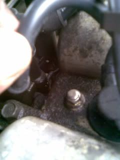

Yess! Reçu aujourd'hui mon colis de chez iL.
Rapide les teutons! Et sérieux avec ça. :o
Bon, je viens de remplacer les bougies par de nouvelles NGK, ainsi que les câbles de bougies.
En démontant la bougie située le plus près de l'habitacle (celle qui a le plus petit câble) j'ai vu que la partie
qui se trouve dans le moteur (y compris le filetage) étaient gorgés d'huile.
Par contre les autres bougies non. Grave? Quelle pourrait en être la cause?
Les photos:
Et ici on voit bien qu'il y a un dépôt d'huile qui à l'air de suinter à partir du joint du cache soupape.
Faut-il prévoir un changement de ce joint?
Bref, j'ai fait un test: plus de problèmes de ralentis (stable à 900t), par contre à un moment la miette a à nouveau
manqué de souffle à un moment où je ré-accélérais. Bizzare.

Si ce sont les segments, les 4 bougies doivent logiquement être uniformément noires, et pas une seule. Et la seule fois ou j'ai vu une bougie aussi crade, c'était sur une 2cv dont 2 segments étaient cassés en 2 (ça fait beaucoup de 2 dans une seule phrase j'en conviens). Autrement dit, ça sur une Mx, à moins de tourner au rupteur sans huile, c'est difficilement envisageable. Sans compter que tu n'aurais plus du tout de compression, tu te ferais déposer au 1000m départ arrêté par des vélos :D
Dans ton cas, c'est à 99,99% ton joint de cache culbu qui est mort. Il fuit, l'huile finit un peu partout (y compris dans le puit de bougie), et voilà. Tu perds donc en puissance et tu as un allumage à la con, puisque ton étincelle ne se fait pas (ou très mal) à cause de toute cette huile. Le fait de poser 4 bougies neuves va te faire sentir un mieux, vu que l'électrode est propre. Mais c'est reculer l'échéance, puisqu'à terme, elle va aussi se gorger d'huile.

C'est ce que je pensais, car en montant les nouvelles bougies (j'ai respecté les consignes de Mr. Mazda :D , j'ai suffisamment de problèmes avec ma miette
et n'ai pas du tout envie d'en créer d'autres... :lol: ) je me suis aperçu que la fuite d'huile provenait justement du joint de cache culbu (à l'arrière).
Et comme je vais faire changer la courroie, le joint sera remplacé.

Histoire de dire que c'est résolu (au moins dans mon cas !!!)
J'ai changé le joint cache culbu, les bougies et le faisceaux et tout est reparti au quart de tour... (j'ai est profiter pour changer le joint CAS qui en avait ben besoin aussi ;))
Je valide l'hypothèse du joint cache culbu endommagé... De plus je me suis rendu compte en le démontant qu'il avait été posé à l'arrache et n'était pas étanche 100% sur les extérieurs....
Je n'ai pas remarqué de dommages sur le joint au niveau des puits de bougies... donc la fuite doit être minime mais suffisante pour provoquer cette panne....
