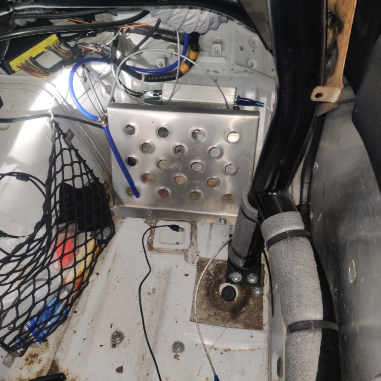

Pour l'implacement, il est bien aux pieds du passager, vers la cloison pare-feu. J'ai pris une photo sur ma caisse de piste pour donner une idée de l'emplacement, car, même s'il n'y a pluss grand chose qui soit d'origine, l'emplacement est quand même le bon...

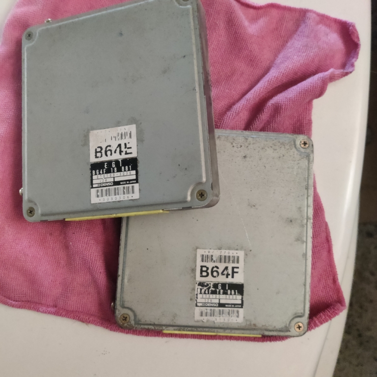

Pour les références, sur NA 115, ce sont soit des B64E, soit B64F (les deux fonctionnent sur NA 115, sans que je sache quelles sont les différences). ça se trouve pour une centaine d'€ en pièce d'occasion.

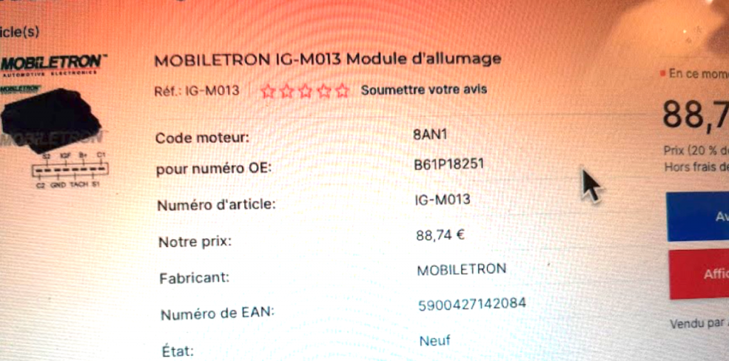

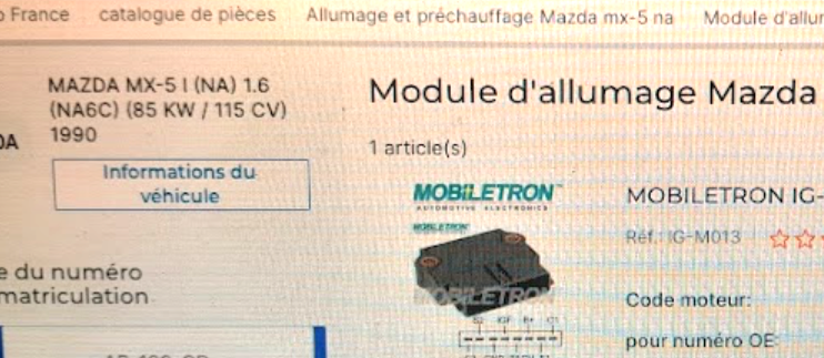

J'ai trouvé cette annonce, elle représente quel accessoire ? (Juste pour savoir).

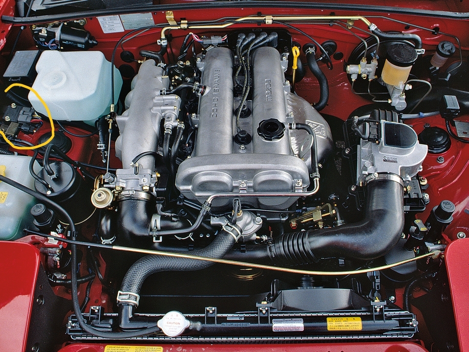

C'est un petit boîtier avec des références Mitsubishi qui se trouve vers le réservoir lave glaces sur la photo (je l'ai cerclé en jaune)

Si c'est l'ECU que tu cherches, c'est pas ça; si c'est la même chose que sur les NB/NBFL, c'est sous les pieds du passager et ça coute, en concession, pas loin de 2000€ ... Et c'est introuvable !

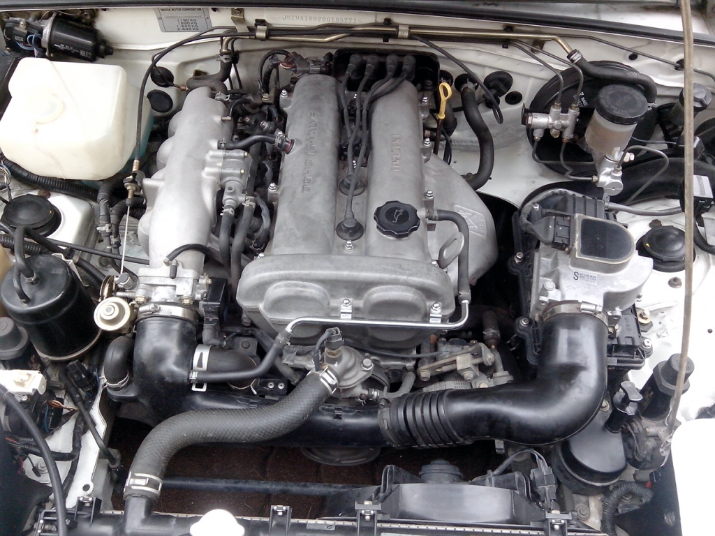

Bravo, Pevosan, pour l'aspect de ton moteur.
Moi, je me suis contenté de ça :

Merci pour le renseignement, j'espère que je n'aurai pas à changer ce module !

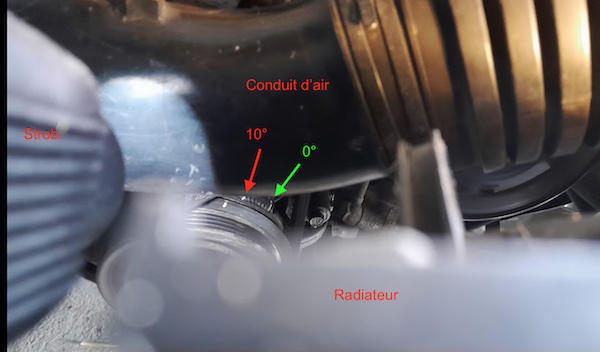

Donc pour régler l'avance, il faut que le moteur tourne.
Pour que le moteur tourne il faut que le conduit d'air soit en place.
Quand le conduit d'air est en place, on ne voit plus les graduations près de la poulie du vilebrequin...
J'ai quand même réussi à les entr'apercevoir, mais c'était vraiment limite ! J'ai même pu prendre une photo que j'ai légendée :
Finalement, une fois tout en place, ça m'a pris 5 minutes.
