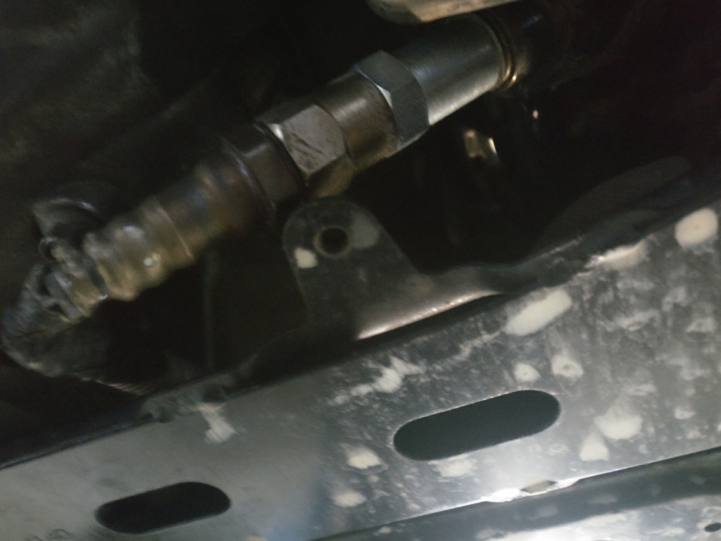

Attention au serrage des sondes :idea: :idea:
J'explique: De passage chez mes parents, il y aune fosse et je fais toujours un petit check des dessous de Mimix. J'en ai profité pour acheter une clé pour serrer la sonde lambda (7€ chez leclerc auto) car je n'avais réussi à serrer la première qu'avec une clé plate et je voulais vérifier le serrage.
Grosse surprise, la sonde large bande est bien serrée par contre le cellfix coudé est desserré ainsi que la sonde sur le cellfix. Pas trop compris car j'ai serré ces écrous avant de reposer le 4/1, donc c'était largement accessible. Donc à surveiller de près, par contre aucun signe au niveau du bruit ou du voyant.
Alors origine du problème, soit ça vibre beaucoup, ça chauffe et ça se desserre, soit j'ai oublié de les serrer. à fond..... :oops:

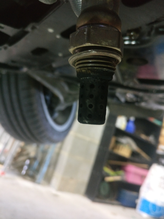

Bon du coup j'ai reçu le 2eme CEL fix, environ 1cm plus long mais avec une ouverture de plus gros diamètre. J'ai mis les deux celfix bout à bout et effacé le code erreur, on verra bien ce que ca dit.
Voici le montage :
Et vu la gueule de la sonde je crois que je roulais un poil riche :aie:
