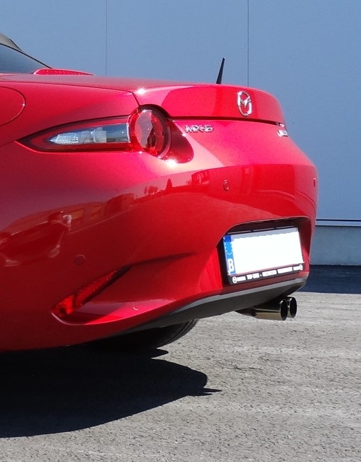

Ca fait pas ça sur la mienne. Debout, de côté, tu ne peux même pas voir la canule en entier. C'est hyper bien intégré. Faut s'asseoir au sol pour la voir entière. 1.5 d'origine non rabaissée ni rien.
Après, si celles d'origine plaisent, y'a pas de débat.

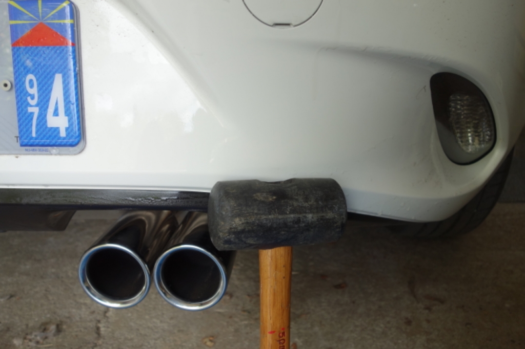

J'ai reçu les L&P A302. Je les ai montés facilement sur ma 1,5 2023.
Il ne faut pas bourriner mais, au contraire, bien regarder ce que l'on fait. L'emboitage doit se faire en tapant à l'opposé des patins déjà entrés pour rester droit le plus possible. Il en est de même pour faire passer les griffes. Ensuite, il suffit de frapper en faisant le tour et les embouts rentrent en butée aisément.
Je n'ai utilisé qu'un maillet en caoutchouc sans modifier les embouts. Je dois posséder ce maillet depuis.... kala kala. C'était un bon investissement qui m'a souvent servi pour forcer sans endommager.
