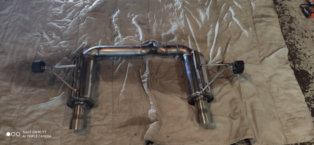

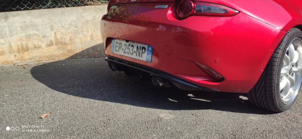

Je viens de m'en faire un de silencieux.......et comment dire......je passe pas inaperçue.
J'ai essayé de réduire le bruit mais en vain,pourtant j'ai que 88 décibels à 1 mètre à 4500rpm, mais le bruit est très sourd.
C'est le deuxième que je fais et qui me convient pas :aie: je vais finir par acheter le gen4 de chez zymexx.

L'esthétique est top en tout cas.

Par contre j'ai remarqué que quand mon silencieux est bien chaud,les sorties reculent de quelques millimètres,je pense qu'il est pas assez rigide,je vais essayer d'y remedier.

stan69 a écrit :
Merci.
Justement, attention a la casse si trop rigide ...

D'où l'intérêt des tiges avec ressorts sur le raccord pour la dilatation à haute T°C
