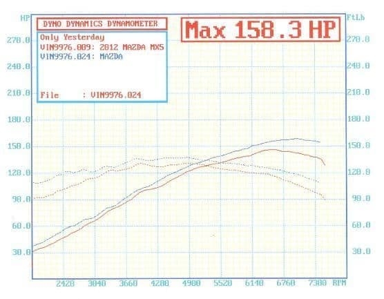

Bon la réponse arrivés il y a quelques minutes (Ils travaillent tard chez Racing Beat ! nan c'est cool d'avoir répondu à cet heure là ..)
Bon par contre c'est plutôt succinct par rapport à mes questions .. je reste sur ma faim ....
"Yes you would still pass an emissions test with this catted manifold.
On the link below you will find more information and you will see the difference on the attachment between OEM and the Good-Win-Racing cat."
Bon j'en attendais quand même pas beaucoup plus :ricane:
Sinon c'est surtout le gain .. qui est à observer.. quelques diff on a avec un vrai collecteur sans pré cata par rapport à un OEM et celui-là ?

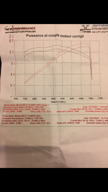

Bonsoir je sais pas si cela peut vous aidez ;)
Je vous montres juste le passage au banc avec collecteur d’origine et mon intermédiaire
sans son cata :hello:

Tu veux dire sans cata Dom car si tu as gardé ton collecteur d’origine qui est en une piece avec son pré cata..
Et comme tu me le disais en MP je suppose dans ce cas qu’il faut encore plus vigilant et passer le CT voiture bien chaude
D’ailleurs le role du pre cata soit piéger le co ou pollution de manière générale à froid et le cata plus a chaud .. mais quels taux de valeurs sont piégés .. retenues.. enfin je sais pas comment il fait le dire
