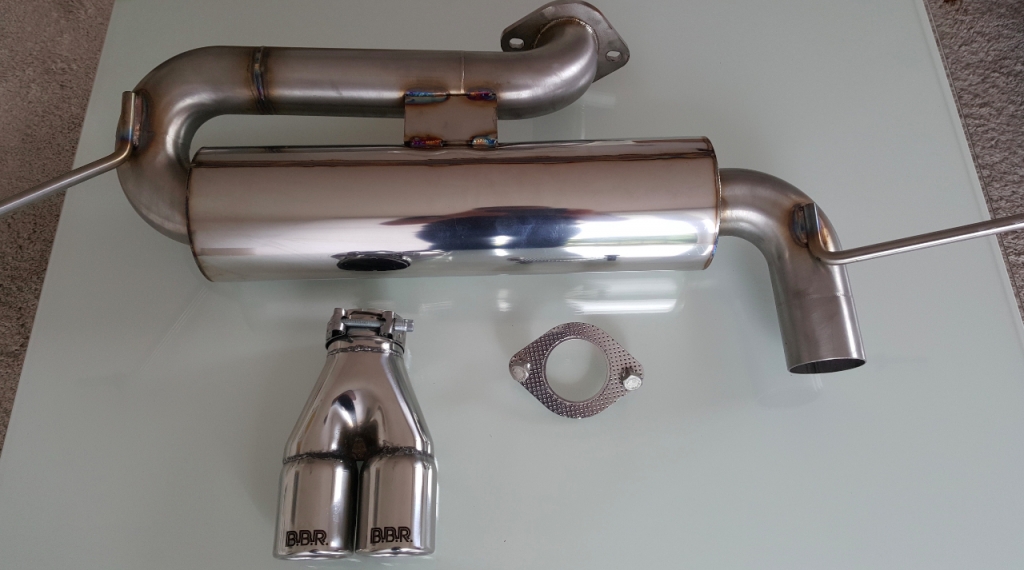

Voilà l'engin de chez BBR. Livré ce matin à 11h00, commandé mardi, soit 2 jours via UPS, super rapide.
L'installation : En effet pas besoin de lever la voiture, ce n'est pas très aisé mais ça se fait. J'ai mis 01h00 pour l'installer.
Le plus difficile est de libérer l'échappement d'origine des supports en caoutchouc. En effet l'eau savonneuse, une paire de gants et un peu d'huile de coude sont indispensables.
Le bruit ? et ben...comment dire...ne comptez pas passer inaperçu :o ou alors sur un filet de gaz :ricane:

Mes remarques:
- Ils fournissent un joint , contrairement a GWR qui conseille de ne pas en mettre. Je ne saurait pas dire ce qui est mieux.
- Seulement 2 bras de supports contre 3 chez GWR et 4 chez Mazda. C'est toujours ca de gagné.
Traitement et livraison ultra rapide :bien:
Combien ca t'a couté au final?

Thomas0692 a écrit :
Ca donne bien :bien:
Mes remarques:
Le joint qui est en métal, permet de rattraper la différence de diamètre entre l'échappement BBR et la ligne de la Mx qui a un diamètre légèrement inférieur.
Pour le prix, pas donné, 611 euros TTC livraison comprise.
J'essaye de vous faire une vidéo.
