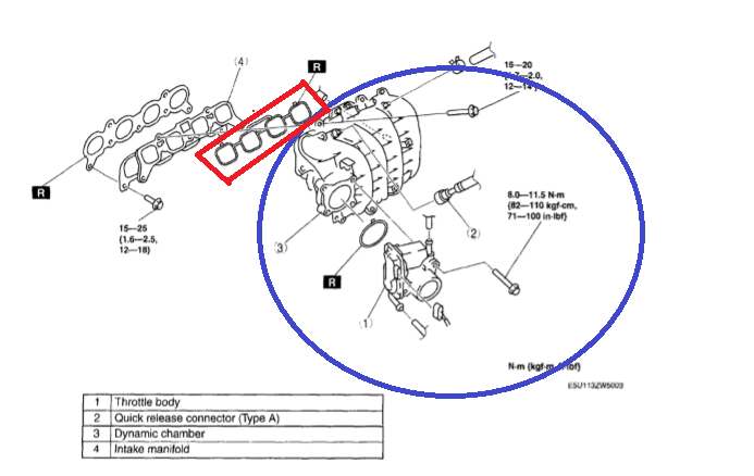

petite question, après avoir tenté de regrouper un maximum d'informations sur le chantier dans lequel je m'embarque pour changer la valve PCV, je me demande si il est vraiment nécessaire de changer le joint (en rouge sur mon dessin ci-dessous) situé entre le collecteur d'admission et la dynamic chamber (partie en bleue sur mon schéma, je n'ai pas le nom en Français). Car si c'est le cas il faut que je le commande avant d'attaquer cette histoire.
J'espère également ne pas avoir à démonter le throttle body car sinon je suis bon pour une purge du système de refroidissement, de ce que j'ai lu, ce n'est pas forcément obligatoire pour cette opération, à voir. J'essayerai si j'y pense de prendre un maximum de photos etc... Je vous tiens au jus dans la semaine :hello:

Pour le joint, je pense qu'il sera probablement à changer, il est fort possible qu'il soit abîmé au démontage...

Bon je suis un peu dégoutté, ca fait 2 commandes oscaro express qui sont annulées car ils n'ont plus de stock pour ce joint dans 2 marques différentes. Je voudrai attaquer le démontage de tous les éléments pour le changement de la valve PCV demain mais comme j'aurai pas de joint de rechange avant la fin de la semaine je suis pas sûr de si je devrai attaquer ou pas. Si le joint est foireux la voiture se retrouve immobilisée ?
Si vous connaissez d'autres endroits où je pourrai commander ce joint en espérant l'avoir d'ici 24/48h (mx5parts c'est mort, amazon premium plus de stocks, oscaro abandon...)

J'ai essayé la concession mazda, ils l'auront pas avant lundi et je viens de tenter ad Avignon, ils ont pas du tout :/ je suis entrain de me dire que je vais tenter ma chance sans joint de rechange..

Comme me l'a souvent dis mon père meccano quand je bidouillais mes mobs ou mes bagnoles :
"- Si il y a un joint c'est pour une bonne raison, et tu remplaces toujours un joint usé par un neuf, sinon tu prendras mon pied au cul quand ta brèle tombera en rade et que tu viendra pleurer pour que je la répare :red: "
