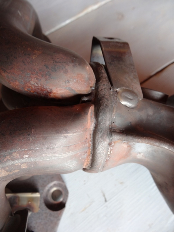

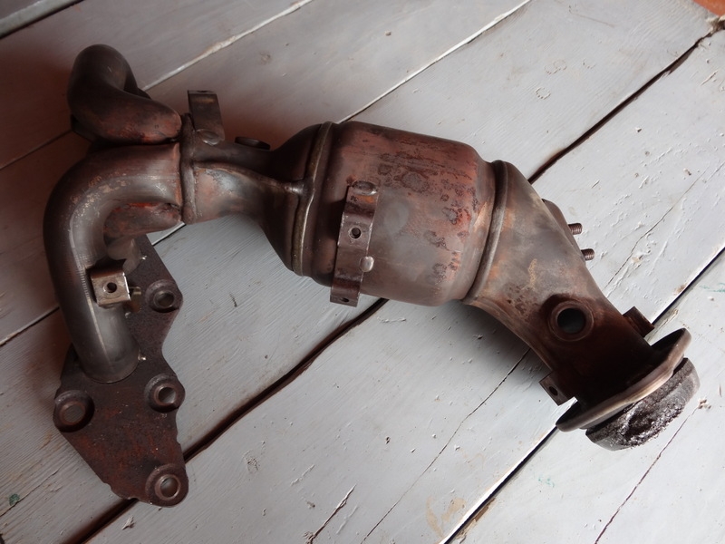

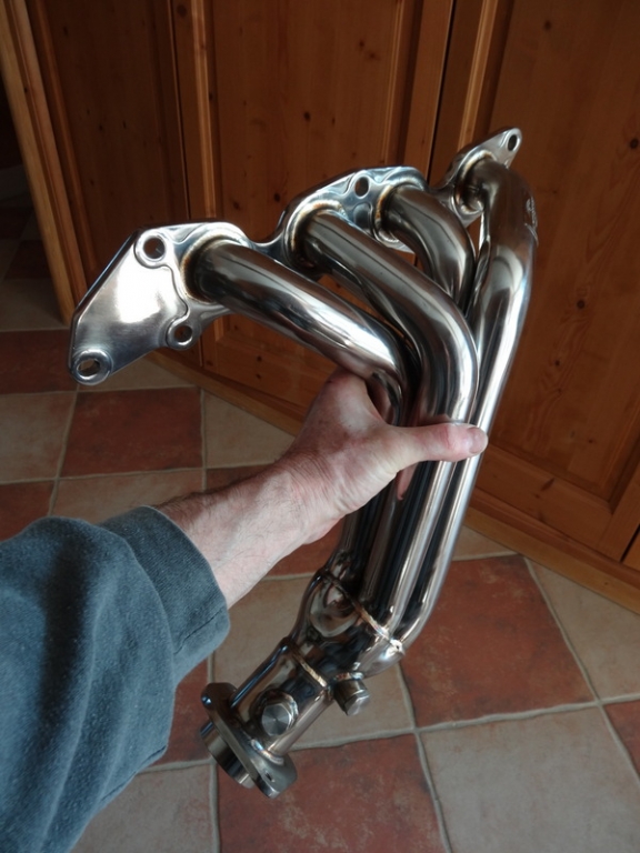

Pour finir de te convaincre, regardes-moi cette bouzine et ce beau tromblon, il n'y a pas photo:
Surtout au niveau de la rejointe des tubes :
