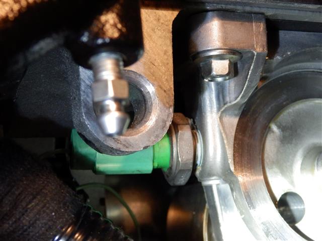

Donc pas de voyant, mais il y a bien sur les NC un mano contact de pression d'huile installé à côté du filtre à huile.
En cas de pression d'huile basse, le mano contact donne une masse, l'aiguille de l'indication part à fond à gauche.
C'est la seule chose importante du dispositif :
Aiguille à gauche = Pas de pression = STOP.
Dommage que ce soit mélangé à un truc factice qui embrouille et peut conduire à penser que ça sert de déco.
Ça colle tout à fait avec ce qu'il y a dans le manuel d'utilisation de la voiture : aiguille sur L = pas de pression d'huile = arrêt immédiat.
J'ajoute :
- contact mis avant de démarrer, l'aiguille doit être à gauche. Si elle monte, c'est que le manocontact ne donne plus de masse (défaut manocontact, prise débranchée, fil coupé...). C'est la même chose que de vérifier si le voyant avec la burette s'allume dans une auto lambda.
- une fois démarré, c'est comme dans le manuel.
Voilà un schéma :
Et voilà le mano au bout de la prise verte (pas super accessible) :
Si le manuel d'utilisation indique "ATTENTION tu vas casser le moteur" c'est qu'il faut regarder l'aiguille et couper quand elle passe sous la plage.
Et méf avec les info de forum plus ou moins bien comprises, le conseilleur n'est pas le payeur.
Philippe

Merci, c'est exactement ce que je m’apprêtais à ,faire, à la virgule près avec les mêmes schémas, tu me fais gagner du temps. C'est vrai que l'info du mano-contact en défaut de pression vient mettre l'aiguille en butée "L", il aurait été plus logique, on l'a déjà dit d'avoir un simple voyant rouge.
Sur les NB aussi? A vérifier, mais il me semble (*) qu'avec le contact mis sans démarrer, la jauge de ma NB monte au milieu. Ce qui est un comportement anormal en effet, puisqu'il ne peut pas y avoir de pression d'huile moteur non démarré :?

Un pote d'Alain MDV avait l'aiguille du mano qui montait avec le contact et moteur coupé. Après remplacement du mano contact tout est rentré dans l'ordre.
C'est la même situation que de rouler avec l'ampoule qui allume la burette qui serait cramée : plus d'indication de basse pression d'huile.
Le service manual de la nb, dispo dans la rubrique "documentation" de l'espace membre donne la marche à suivre page 9-22-7 :
"2. verify that the oil pressure gauge needle moves to L when the engine is stopped
3.If the oil pressure gauge needle does not move, inspect the oil pressure gauge and related wiring harness"
Wala wala,
Phil
