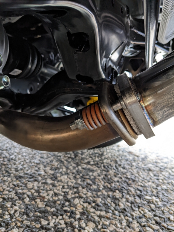

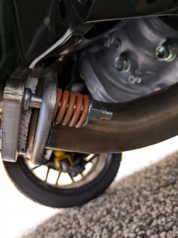

Silencieux monté :D
J'ai gardé le joint d'origine et j'ai évité de trop comprimer les ressorts en gardant un peu d'espace entre les spires. Ca ne semble pas trop serré du coup et il ne reste plus beaucoup de filets sur le ressort de gauche. Qu'en pensez-vous ?

C'est bien de ne pas avoir comprimé à fond tes ressorts, par sécurité pour éviter que ça se dévisse, moi j'ai ajouter des rondelles freins de 2mm d’épais, comme ça, chaque écrou est bloqué en butée sans que le ressort ne soit comprimé à fond.
Voir ici si tu veux : https://www.mx5france.com/forum/viewtopic.php?f=319&t=47609&start=15#p16298559
Sinon, tu penses quoi de cette nouvelle mélodie ? Superbe non

Est-ce que tu mets la rondelle frein entre l'écrou et le ressort ?

Non, la rondelle est plus petite que le diamètre interne du ressort.
La rondelle est en appui sur l'épaulement et l'écrou est serré dessus.

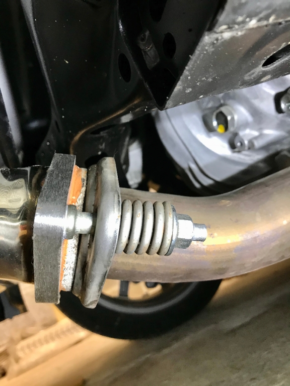

Message Publié : Dim 26 Déc 2021, 18:37
Message(s) : 5134
Localisation : Cotentin

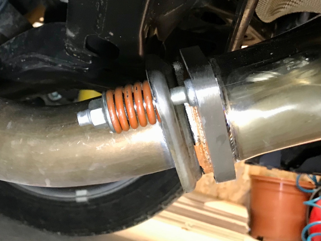

guechlele a écrit :
Montage avec 2 rondelles grower (diamètre intérieur 10mm)

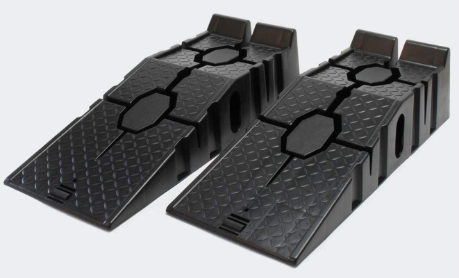

  • Un rehausseur car avec les ressorts courts c'était moins facile de bricoler sans soulever la bête

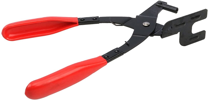

  • D'un outil spécial pour ces satanés silent-bloc de pots

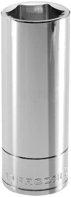

  • Des douilles longues en 13 et 14
