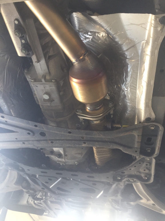

Tu as parfaitement raison Gilles, niveau pollution tout était ok, mais pas conforme le 4en1, je vais essayer de fabriquer un pare chaleur qui vient au dessus, un peu comme a l'origine, je crois que le visuel influence beaucoup. J'ai remonté le collecteur d'origine sans toutes les protections thermiques, uniquement celle visible depuis le compartiment moteur. Je vient d'aller faire un bref essai et franchement aucune comparaison, vite que je remonte mon 4en1.
Guydo
La sagesse commence
avec la connaissance de notre ignorance (Socrate)
Message Publié : Jeu 31 Mai 2018, 17:56
Tu me rassures pour le contrôle anti-pollution, surtout qu'en plus je tourne à 40% d'éthanol, c'est sûr que c'est mieux avec le 4/1, ça doit faire tout drôle de repasser avec l'origine.
Je comprends mieux si tu n'as pas mis les protections thermiques autour du cata , d'ailleurs je ne pense pas que ce soit possible de les reposer moteur dans le compartiment.

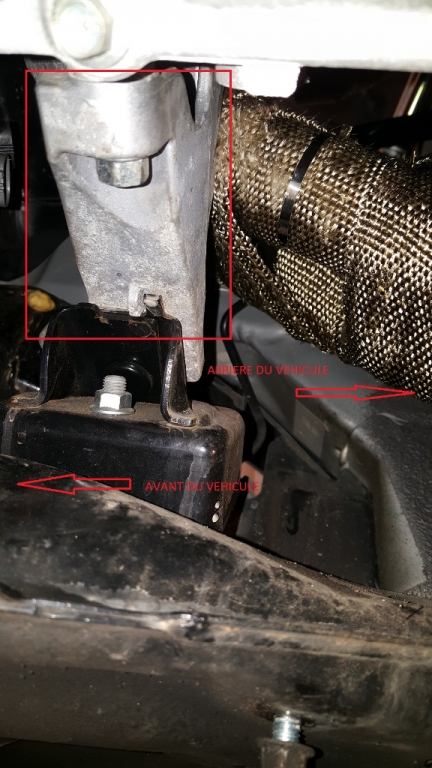

Je viens de me lancer dans le remplacement du collecteur d'origine par un PPE long.
Le disgracieux collecteur est enfin enlevé.
Le PPE étant plus long je bloque enfin plutôt une pièce bloque, celle dans le cadre rouge de la photo ci dessous:
Est ce un support moteur ou je peux l'enlever sans caler le moteur?
Merci de vos aides.

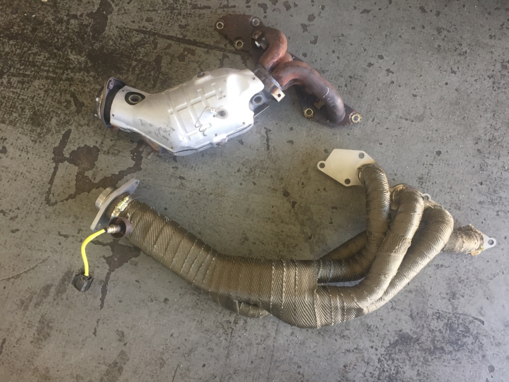

Ca y est, j'ai enfin eu ( pris ) le temps de monter mon collecteur PPE long tubes. Enfin c'est mon fils qui a fait tout le boulot.
Entre le démontage de l'ancien et le montage du collecteur PPE, nous ( il ) avons mis 4 heures. Pour ceux qui se lanceraient dans l'aventure, vous gagnerez facilement 1heure en démontant la batterie, son support, l'alternateur et le support moteur. ( celui encadré par Nashphilippe). N'oubliez pas de mettre un cric sous le moteur si vous démontez ce support.
Concernant le collecteur, super matos, tout est fourni, les rallonges de sonde, les vis et support pour l'intermédiaire,tout se monte parfaitement sans la moindre adaptation.
Et alors???? Content mais déçu ou déçu mais content:
D'abord le positif. J'ai fais environ 80km depuis le montage, aucun voyant moteur.
Le bruit, plus rauque, métallique et vraiment plus présent dans les tours. Au ralenti la différence est imperceptible, et à l'utilisation c'est vraiment supportable et pas du tout envahissant. J'ai conservé le silencieux d'origine.
J'avais prévu de passer la voiture au banc avant et après modification. J'ai donc pris rdv jeudi matin pour le passage avant modification. L'accueil a été si chaleureux et le type s'est tellement bien occupé de moi, qu'au bout de 40 mn je suis reparti sans que la voiture soit passée sur le banc. Et comme je m'étais organisé pour monter le collecteur le lendemain, je n'ai pas de relevé en configuration d'origine. Si ce n'est une mesure avec un " banc embarqué" réalisé par un petit préparateur super sympa à côté du Luc et qui donne 129 cv et 174 Nm de couple.
Le ressenti au volant: c'est indiscutable, plus de couple des les plus bas régimes et c'est très net jusqu'à 3000 trs, ensuite ???? Mais en tout cas en conduite normale, ca reprend mieux, c'est plus agréable.
Le moins :j'ai l'impression qu'au delà de 3500 trs ca ne change rien, et même au delà de 5500-6000, ca monte moins bien dans les tours. Ce n'est peut-être qu'une impression, je retournerai voir le petit préparateur au Luc pour avoir une valeur de couple et puissance max.

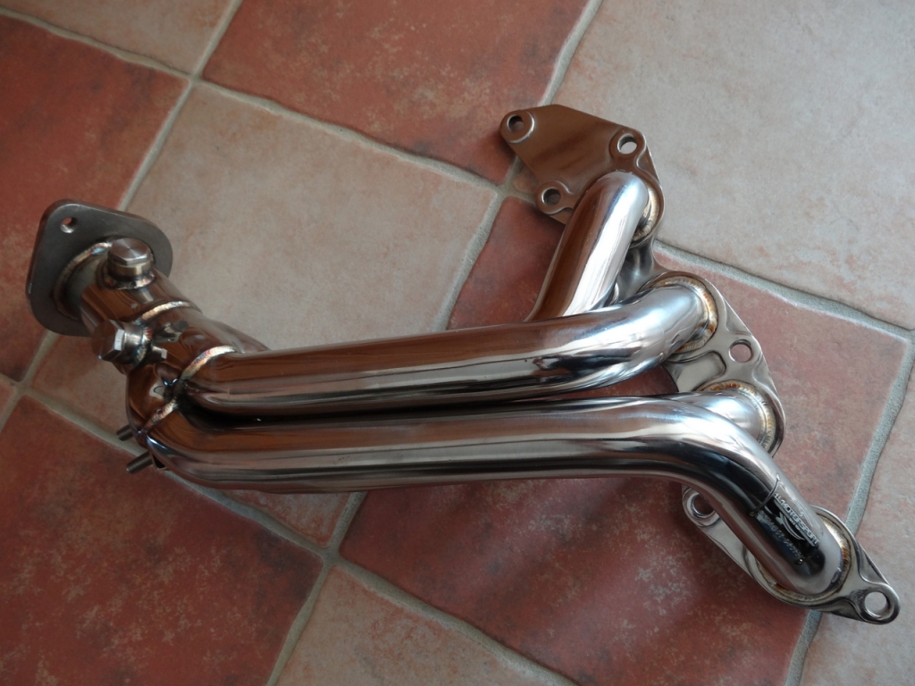

Est ce que ce genre de collecteur low cost peut être pire que l'origine?
https://www.ebay.fr/itm/4-1-STAINLESS-R ... 5d8157c976
Light is right
Message Publié : Dim 24 Mars 2019, 19:17
Peut-être pas pire que l'origine, mais quitte à en changer, autant prendre quelque chose qui fonctionne mieux. Déjà une remarque, fuyez ce joint qui a été à l'origine de ma panne de vanne EGR, il faut mettre un joint d'origine.
Ce collecteur a pour défaut d'avoir des tubes de sortie bien trop courts.
Là c'est le minimum:
Et je vous garantis que bien momifié ce collecteur marche très très bien surtout associé à un silencieux Cobalt.
