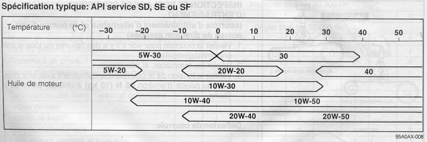

C'est un peu vague dans le manuel d'atelier :
Pour le coup il y a la 10w50 également.
Homologation d'une Miata
Message Publié : Mer 1 Mai 2019, 18:04
Message(s) : 5586
perso je trouve ça assez clair :cyp:
Tu vois clairement que les indices 5 à froids couvre un fonctionnement jusqu'à -30°C
tu vois aussi que les indices 40 à chaud couvre un usage jusqu'à "+60°C"
Donc une 5w40 serait capable de couvrir toute la plage d'usage possible présenté dans ce tableau.
Dans les fait il faut regarder les valeurs de viscosité à chaud (100°C) pour savoir avec précision si une huile 40 à chaud est dans le haut ou le bas de la plage 40 et donc plus proche d'une 30 ou d'une 50.
Au delà des indices je regarde les normes, pour le moment par comparaison la norme Renault RN 710 (Renault sport) est je pense en adéquation avec les réquisitions de nos moteurs à distribution par came à attaque direct sur poussoir.bref Elf 900 et Total 9000 nothing fancy
