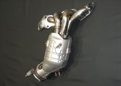

le goodwin racing a un catalyseur,on le voit sur l'image et c'est indiqué dans le texte.
Oué et pèse deux fois moins et reste totalement road legal avec 14 poneys en plus
Et enlève le côté étouffé quoi que sur ma ncfl c’est pas le cas ..

... Pour ma part je mettrai celui-là : https://www.racingbeateurope.com/good-w ... 2658-p.asp
Quand j’aurai des pépettes soit pas du tout maintenant
:o +/- 1700€ ttc avec les frais de douane, voire même un peu plus, pour un gain moindre que le IL-M à moins de 500€ ! Faut vous offrir les services d'un psy, les gars. Et avec la différence de prix vous pourrez nous partager quelques bières :beer: :ptdr:

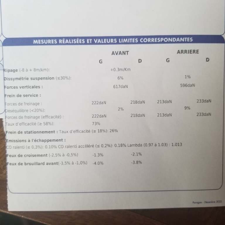

CT passé mardi dernier (pile une semaine). 94kkm.
Avec 50% de SP98 et 50% d'E85 dans le réservoir (méthode Lachutaie).
Pas très haut la main mais c'est passé. Et si je me fais recaler dans 2 ans, soit je rachèterai un cata d'occase, soit je budgèterai un cata-sport 200 cells.

Même moins cher, ça me paraît une ineptie de remettre un collecteur bridé par un pré-cata.
A ce prix, autant mettre un collecteur décata + un cata-sport tout neuf pour être sûr de passer les CT haut la main :tantpis:

Bon quand je vois plus haut le passage au CT, ça confirme ce que je disais pour mon ex-GT86. Tout le monde dit que ça passe easy, mais en fait ça passe pas forcément, il faut mettre du E85, et que le contrôleur soit sympa quoi :D
Il faudrait que j'en passe un pour être tranquille 2ans avant de le monter... et bien garder l'OEM pour le remonter au cas où s'il y a une vraie différence entre le IL decata et celui avec le petit cata. (j'arrive pas à trouver de comparaison sur banc, le site d'IL ne montre que la courbe du catalysé).

Quand je vois les toutes petites tubulures avant le cata du 200 cells d'ILM, je me dis que ce n'est vraiment pas optimisé. A ce niveau là, c'est vrai que celui de Jag est bien mieux, mais à quel prix. Si la courbe du 200 cells est réelle je ne doute pas un instant que celle du collecteur décata soit meilleure surtout, placé aussi près de la sortie des gaz.
