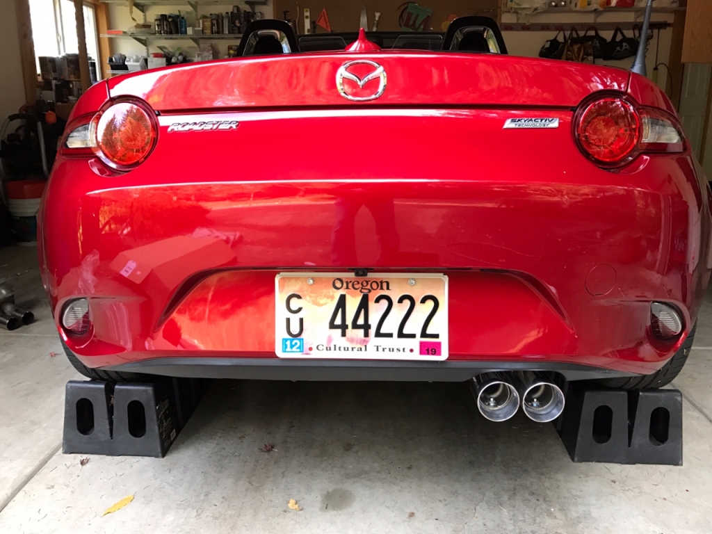

Moi j'aimerais changer le silencieux aussi, et pour moi le GWR super Q Twin est en tête de liste, le bruit à l'air très sympa en accélération et en même temps pas trop fort en vitesse stabilisée ou faible charge.
Esthétiquement il a de la gueule aussi je trouve

Pour ma part je peux t' apporter que mon expèrience sur le HKS LEGAMAX
1- niveau look: il est vraiment très beau et fait pas du tout "kéké", on dirait une version usine.
( l' echappement que n' a pas sorti Mazda)
2- niveau son: c'est à 2 visages= a vitesse stable/filet de gaz pas de différence avec l' origine ce qui permet defaire de long trajets sans avoir les oreilles qui bourdonnent
le son se rèvele dès qu' on appuie, la sonorité est belle, rauque et se forge au fil des kms
3- niveau watt/gain de puissance = c'est pas flagrant !
