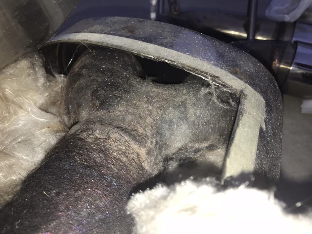

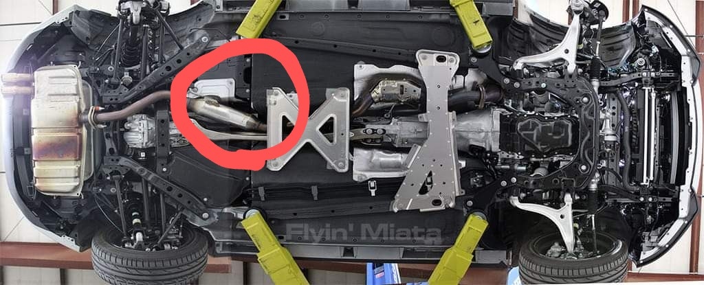

Il y a déjà un résonateur sur nos ND voir photo.
Pour le cobra il faut couper la ligne pour souder leur résonateur ou le tube à la place de l'origine.
