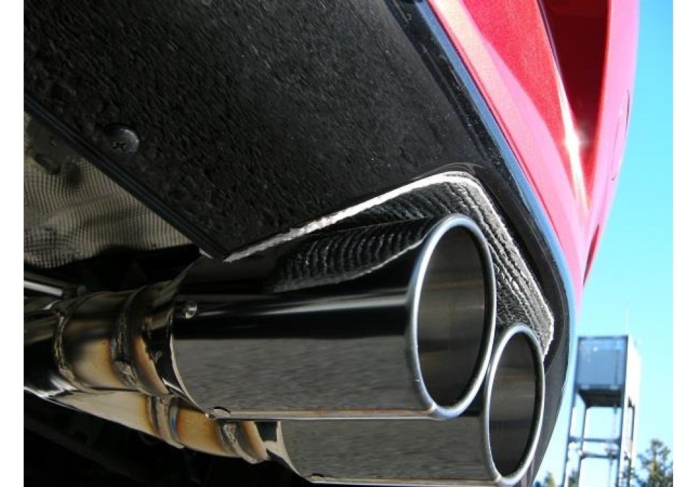

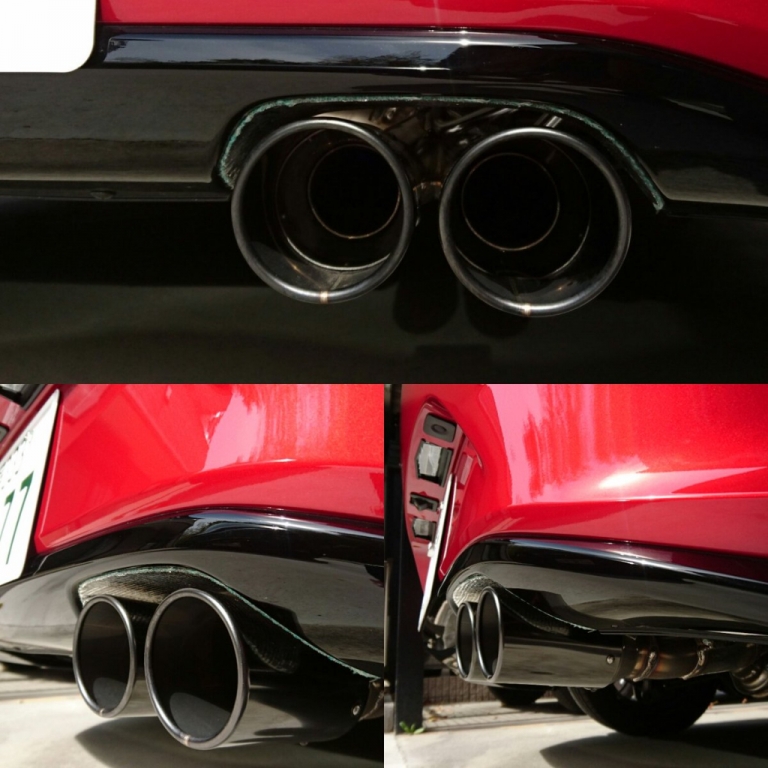

Je trouve personnellement que l'échappement HKS legamax premium est le plus bel échappement pour ND. La finition, la couleur et le diamètre des sorties sont parfaits par contre j'aime beaucoup moins le film pare chaleur à coller sur le pare choc, en regardant certaines photos je trouve qu'il se voit beaucoup et ce n'est pas très beau.
Est ce qu'un possesseur de ce échappement a essayé d'installer cet échappement sans le film pare vapeur? est ce que ça a causé des dégats? Est ce que la chaleur dégagée par la sortie d'échappement peut vraiment faire fondre le plastic du pare choc?

Salut, j'ai le HKS LP.
J'ai jamais installé le pare chaleur.
Aucun soucis quelque soit la météo même par forte chaleur.

Idem, je ne l'avais pas installé, aucun problème sur 8000km, c'est peu comme retour mais la voiture est vendue depuis avec le HKS.

Tout échappement devrait en avoir finalement car ça chauffe plutôt fort en sortie, mais ça reste "accessoire", alors si tu ne veux pas le mettre ce n'est pas grave.
Après on sais très bien que le plastique et la chaleur sont pas copains.

J'ai installé le pare-chaleur, avec du recul je n'ai pas la sensation que cela soit à 100% utile juste à la sortie. La ventilation naturelle me semble suffisante pour refroidir l'endroit.
D'un point de vue purement esthétique, sur le parechoc d'origine je n'y fait plus attention et c'est assez discret, sur un diffuseur "glossy" c'est déjà plus distinct.
En revanche, dans la notice de montage, l'installation de pare-chaleur à l'intérieur du parechoc côté gauche me semble indispensable. Les tubes passent vraiment assez près des fixations du parechoc et du branchement du feu.
Les pare-chaleur sont-ils livrés avec le silencieux ou faut-il les commander autre part ?

Normalement c'est livré avec.

Je confirme, c'est dans le colis.

Oui c'est bien livré avec. D'ailleurs si tu es économe dans les découpes tu auras du rab "au cas où".
