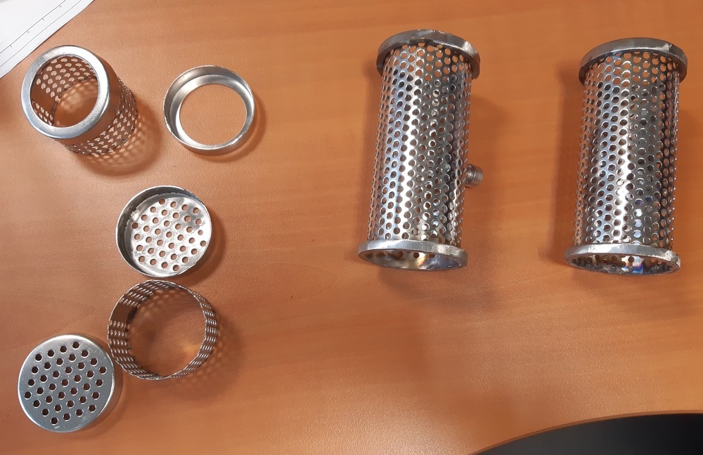

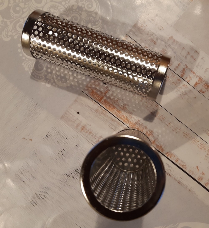

Je vous propose une petite recette de cuisine à base de fumé au bois de hêtre :faim:
Objectif, faire des DB Killer à pas cher pour COBALT pour supprimer l'effet porte voix des cannules lisses tout en gardant le son rauque.
D'abord, vous achetez 2 tubes perforés pour barbecue https://fr.aliexpress.com/item/32922163624.html?spm=a2g0s.9042311.0.0.5caf6c37DTiQrL
Prendre les modèles 6" ronds :bien:
Vous attendez 3 semaines que ça arrive de chine.
J'ai vérifié, c'est bien de l'INOX.
Vous raccourcissez à la longueur qui va bien (120 mm) et vous soudez à feu doux 1 bague de chaque coté au diamètre interne des canules du COBALT (58mm ou un peu moins). Perso j'ai soudé au TIG, mais je ne suis pas un soudeur pro, c'est pas évident car ça fait seulement 0,8mm d'épais. Mais j'ai compris le truc et je pense que les prochains que je ferai auront des soudures plus belles.
J'ai soudé 2 écrous de 8mm, mais du 6 doit suffire je pense.
Ensuite, j'ai du jouer avec un flap pour ajuster le diamètre car c'était un peu juste.

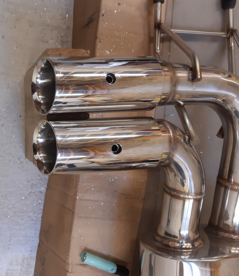

Après, vous prenez votre plus belle perceuse et faut faire un trou dans les canules. Enfin 2, un de 8,5 puis un de 13 mm pour que la tête de vis soit cachée (pour une vis de 8).

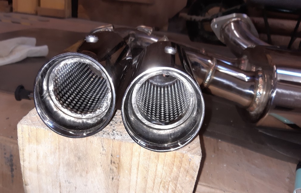

Puis montage
Et voilà, c'est fini, 2 DB Killer (ou soudine) qui sont démontables. Plus qu'à tester.
A oui, pour le diamètre interne de la sortie avec les DB Killer, maintenant, on est à 49mm ce qui est le diamètre du silencieux d'origine mais en absorption, donc clairement ça va toujours faire bien plus de bruit que l'origine.
Ça c’est du boulot :bien: :jap:
