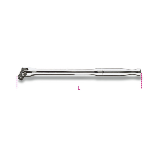

Ensuite j'utilise une "breaker bar" j'ai pas le terme français mais l'anglais est parlant.
https://www.beta-tools.com/fr/products/douilles-et-accessoires/douilles-et-accessoires-1-2/poign-233-e-articul-233-e-carr-233-m-226-le-1-2-quot-avec-manche-m-233-tallique.html
Plus de longueur (presque 40 cm) et plus résistant qu'un cliquet.

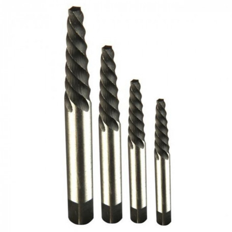

Au pire si ca ne vient pas... je perce la partie filetée et je la sort avec un extracteur comme celui là
3 jours la dernière fois pour démonter l'écrou d'un tuyau de frein sur ma Mazda 2, mais avec de la patience c'est parti et sans l'abimer...

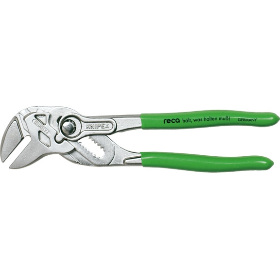

J'avoue, j'ai du matos mais ce sont les années qui m'ont permis de m'équiper, sinon pour décoller mon tuyau de frein j'ai utlisé une "pince clé" c'est génial. Ca à l'avantage de s'adapter et de rester parallèle entre les deux cotés de la clé.
Je trouve ca plus agréable qu'une pince étau parce que ca n'a pas de griffes et on peut écraser comme un bourrin. Pour ce fameux écrou je peux dire que j'ai serré de toute mes forces comme jamais et avec un grand coup de bras ca l'a décollé....

Aerogela, c’est entre autre celle là que je vendais

:D Knipex les rois de la pince
