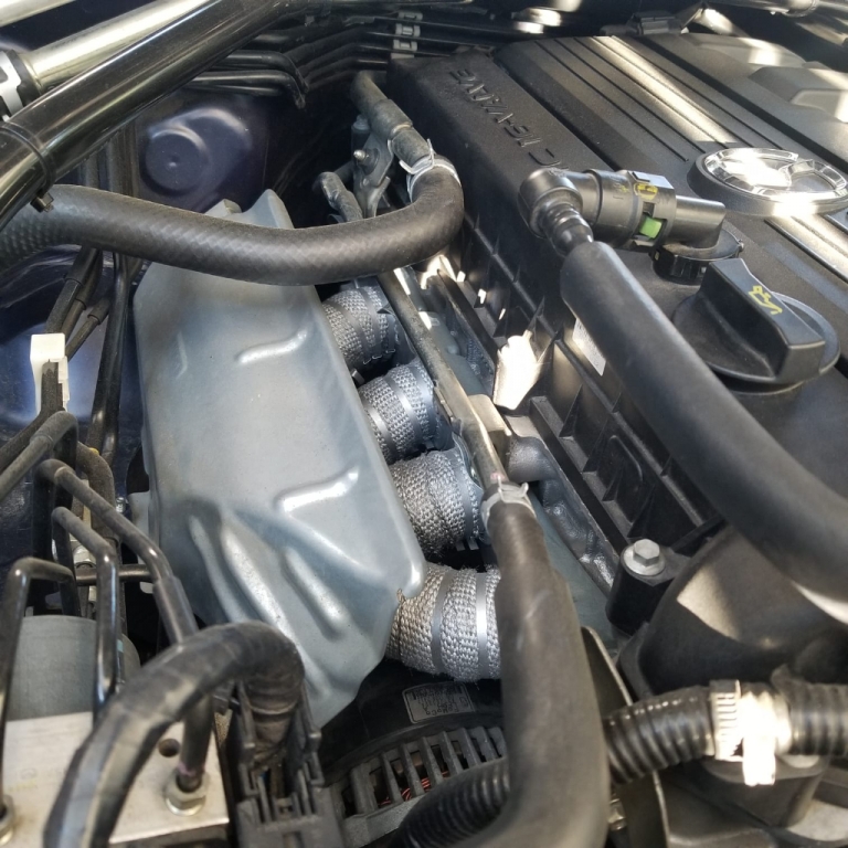

Mon expérience des collecteurs pour avoir eu un ILM 4en1 sans pre cata sur ma première NC1 était génial
Mais le passage au CT se faisait à chaud impérativement
Je n’avais pas protégé mon collecteur avec des bandes pour limiter la chaleur donc c’est un paramètre impératif à prendre en considération n’empêchant pas un lâcher de soudure par trop de concentration de chaleur sur les dites soudures qu’on verra quand ce seta trop tard..
Le gain est significatif en haut et passage des rapports de boite bluffant même en gardant le cata d’origine avec les plops en prime
Ce collecteur optimisé avec pre cata optimisé permettra de maîtriser plusieurs paramètres
Il est leger
On aura pas besoin de mettre les bandes pour limiter la chaleur il me semble
Plug and play
Et malgré tout un gain certes moins significatif mais celui qu’on veut pour libérer une partie du flux tout en gardant une conduite daily au quotidien et sans changer la ligne qui va chauffer si ligne optimisée

... On aura pas besoin de mettre les bandes pour limiter la chaleur il me semble
Au contraire. La présence des pré-catalyseurs chauffe beaucoup plus qu'un collecteur dé-catalysé :sic:

@Lunaviga: je pense aussi qu'un catalyseur émet plus de chaleur à l'extérieur qu'un 4/1 decata. Le fait de l'emmailloter diminue encore la chaleur émise vers l'extérieur au profit de la température de sortie des gaz qui reste forte et permet de les accélérer. D'ailleurs d'origine il y a une protection thermique (simple tôle autour du collecteur catalysé). Je me demande donc si le collecteur 200 cells ne devrait pas aussi être protégé thermiquement.

Je ne suis pas de cet avis et pour l’avoir vécu mais sur mon collecteur decata sans bande thermique
Pas au démarrage mais a l’usage et pire en usage intensif

jaguar a écrit :
Lunaviga a écrit :
Je ne suis pas de cet avis et pour l’avoir vécu mais sur min collecteur decata sans bande thermique
Pierre, si tu compares un collecteur décata non momifié avec un collecteur d'origine protégé par des tôles de dissipation thermique, ça peut fausser tes impressions.
Un catalyseur fonctionne à 400°C minimum. Ce qui veut dire que même sur un filet de gaz, il maintiendra cette température de fonctionnement par le phénomène de catalyse.
Avec un collecteur décata, la température du collecteur peut très bien descendre en dessous de 400°C en roulage sur un filet de gaz.
Mais ... elle grimpera forcément en cas de roulage intensif.
Dans tous les cas, l'emmaillotage est préconisé.
Les constructeurs installent des tôles car c'est pérenne. Nos bandes thermiques sont moins fiables et peuvent bouger dans le temps. Même si le mien n'a pas bougé depuis son installation car j'ai "collé" les bandes en les imbibant de peinture 800°C en aérosol.
Luc, bien d'accord avec ton analyse mais la ligne chauffe plus vite dans tous les cas et le mode filet de gaz ne dure pas non plus ;) :ricane:
C'est effectivement la technique précise de comment mettre les fameuses bandes avec le collecteur que l'on achète mais on a jamais ce genre d'explication, on a plus comment poser une bande thermique et point barre .. peu importe le collecteur ..
je retiens ton astuce :)
Sur mon ex NC j'avais remonté le pare chaleur pour limiter la chauffe mais un collecteur 4en1 décatalysé est un vrai four dans la baie moteur.
Seul un vrai soudeur pourrait nous dire si déjà les soudures sont bien faites et l'impact avec et sans les bandes et certainement des choses que l'on imagine même pas :faim:

jaguar a écrit :
... Sur mon ex NC j'avais remonté le pare chaleur pour limiter la chauffe mais un collecteur 4en1 décatalysé est un vrai four dans la baie moteur.
Tu avais remonté la tôle au-dessus du collecteur, comme on l'a tous fait. Mais tu n'as pas pu remonter les tôles du catalyseur car le nouveau collecteur n'a pas les pattes de fixation ad'hoc. Et en plus la place est tellement limitée qu'il faudrait déposer le moteur pour y remettre le collecteur, puis reposer le tout dans la voiture.
Et je peux t'assurer que mon collecteur momifié chauffe beaucoup moins que celui d'origine avec de vulgaires tôles. Rien qu'en ouvrant le capot moteur, c'est flagrant.
Sur les Alfa Romeo 3.2L V6, les gars changent les collecteur rien que pour fiabiliser l'alternateur qui se trouve à proximité. Ils déposent les collecteurs pré-catalysés pour installer des collecteurs de 1ère génération sans pré-cata :tantpis:
Sur nos NC, l'alternateur n'est pas bien loin non plus. Ca ne devrait pas lui faire de mal :oui:
